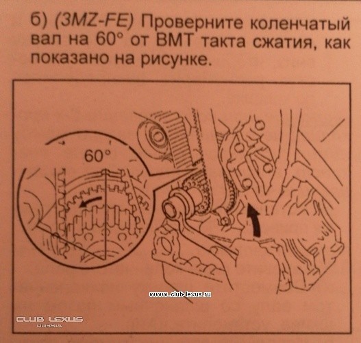

Кстати по поводу вот этой рекомендации для движка 3MZ-FE:
имха поворачивать коленвал против часовой на 60 есть смысл если снимаются шкивы распредвалов. Чтобы при возможном врашении при съеме этих шкивов клапана не встретились с поршнями.
Если просто менять ремень ГРМ и не трогать шкивы, то ничего крутить не надо. Выставить все по меткам в ВМТ со старым ремнем, снять ремень, ничего не крутить и надеть новый.
