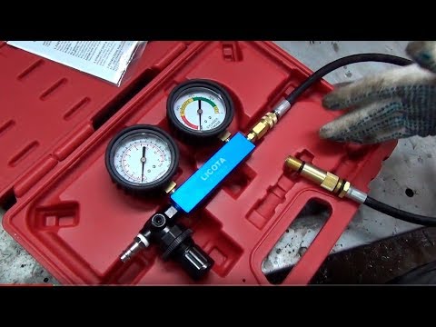

Но можно проверить даже более точнее - прибор утечки давления , вместо компрессометра, ну и хорошо бы заглянуть внутрь цилиндров эндоскопом.
да с помощью теч стрима и прибора компрессию то я померяю, это всё есть. Но мне кажется были бы проблемы с ШПГ и клапанами пропуски бы полезли, тяга упала, расход повысился, ошибка на сканере появились и тд...а этого ничего нет. Либо что-то с зазором клапан-кулачек распредвала случилось (шайбы же вроде у нас), либо муфта затарахтела, вот её устройство вообще не знаю и может ли она такой цокот издавать. Строкочек четко одинаково, во всех диапазонах оборотов т.е обороты увеличиваются-строкот ускоряется... не пойму куда копать. Скоро масло буду менять, гляну ещё нет ли стружки на пробке.

ЗЫ оказывается обе муфты можно протестировать течстримом, буду пробовать.
