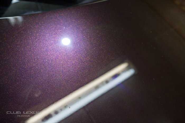

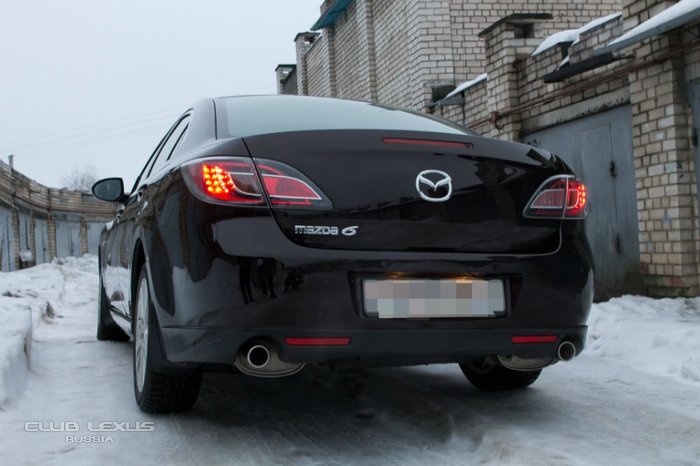

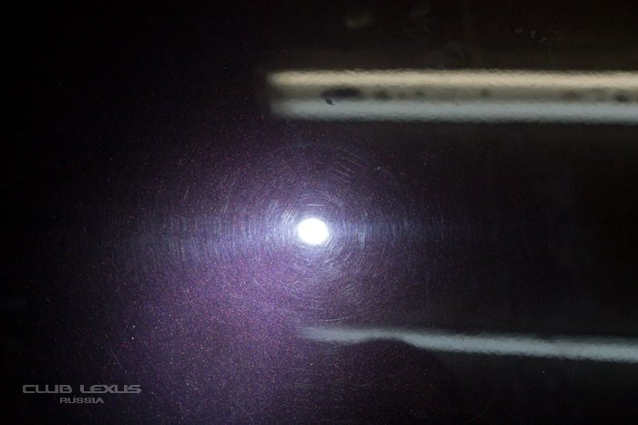

Планов работать перед своим днем рождения не было. Но друг попросил привести автосик в идеальное состояние.
Поскольку он меня не подводил,то разумеется согласился.
Такой он приехал.
Полировка,химчистка и уход автомобилем. Минск.

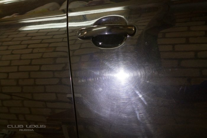

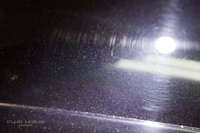

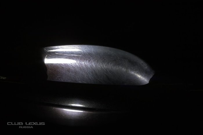

Под ручками тихий ужас.

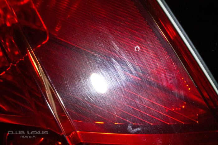

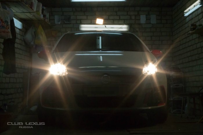

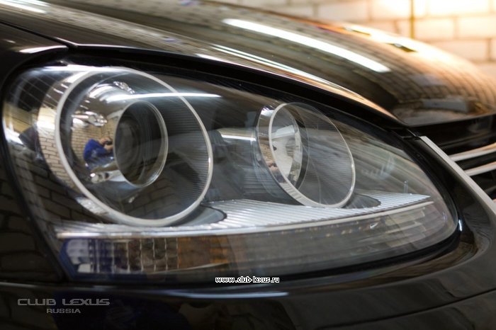

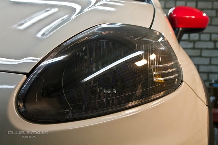

Фары

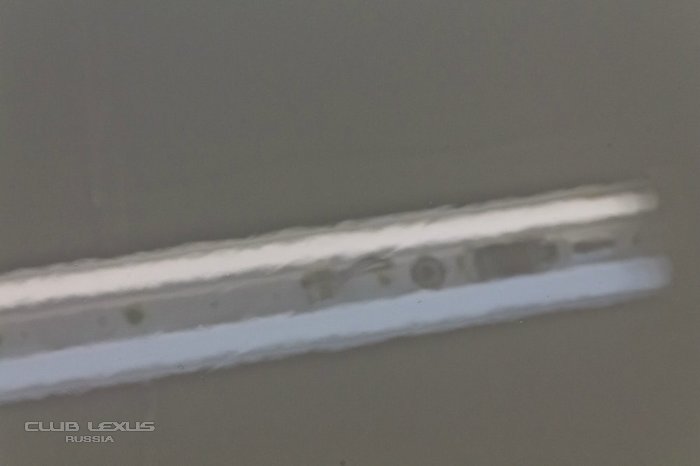

Накладка на крыше

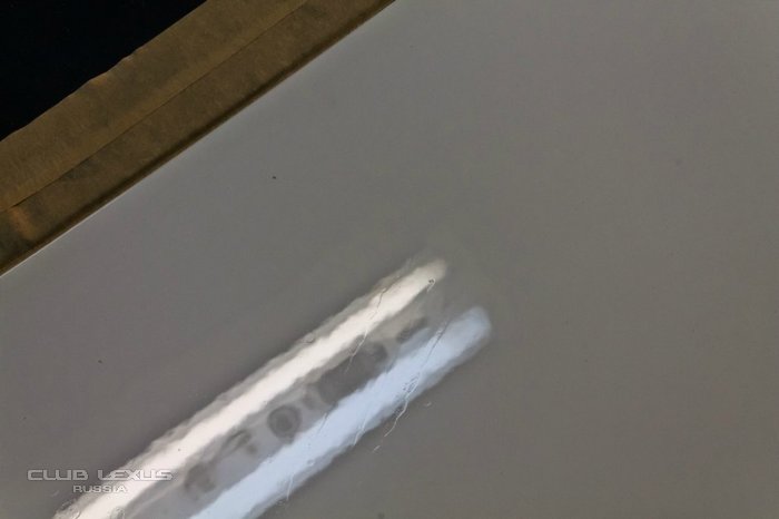

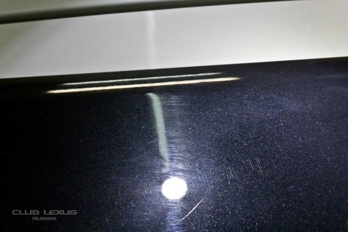

Потеки на капоте

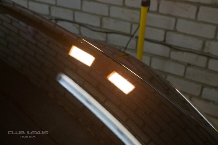

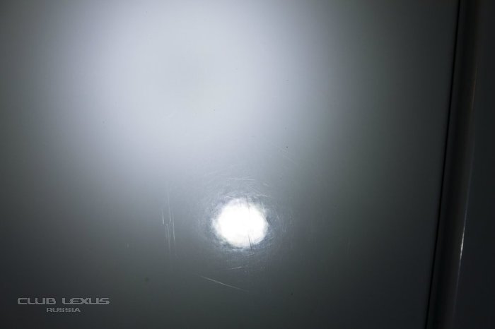

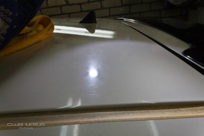

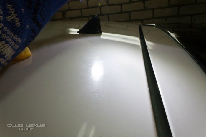

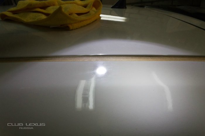

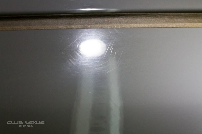

Разница на крыше после полировки(заметна более светлая полоса)

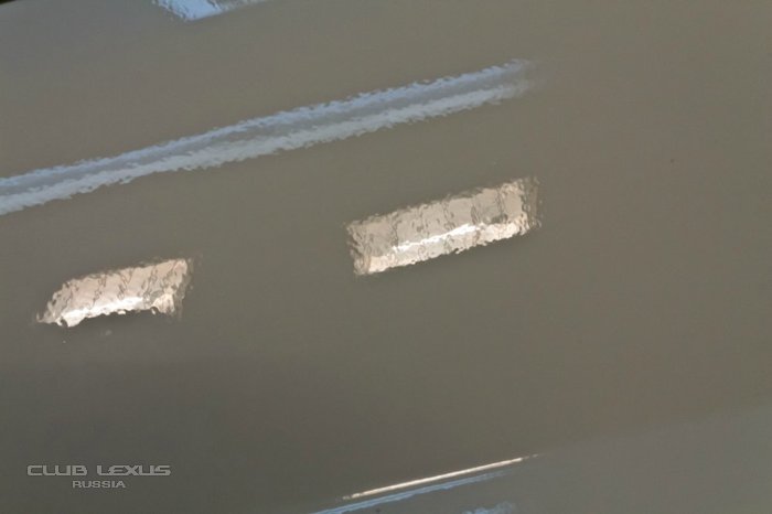

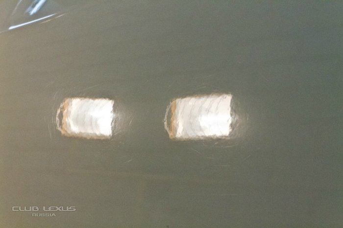

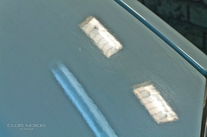

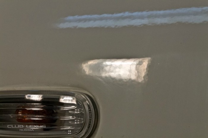

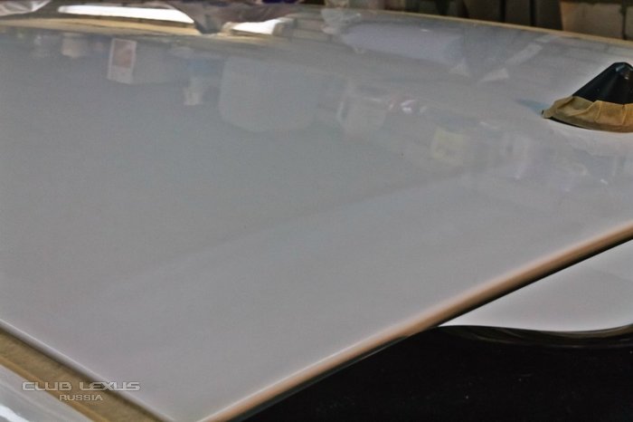

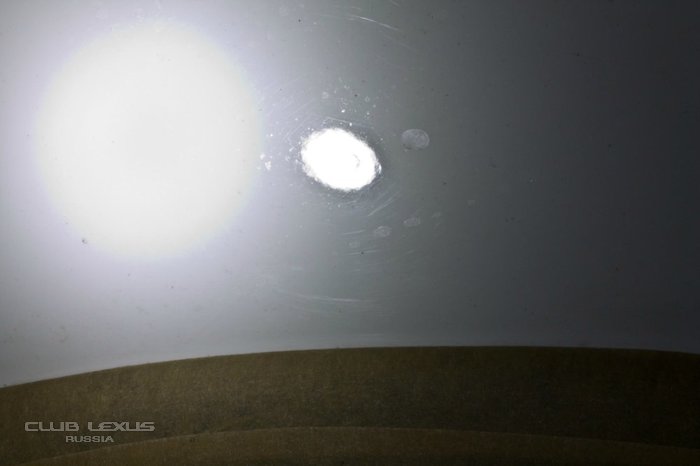

Покраска(родная) белый акрил. Очень сложный в работе,т.к. забивал круг,смешивался с пастой. Что-то липкое постоянно,везде. Злило ппц как. Но в итоге нашли связку.
Вот что осталось от потеков

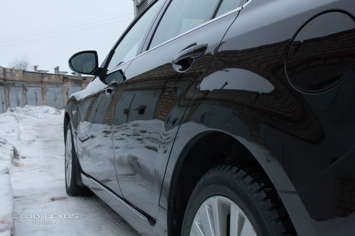

Кузов в целом

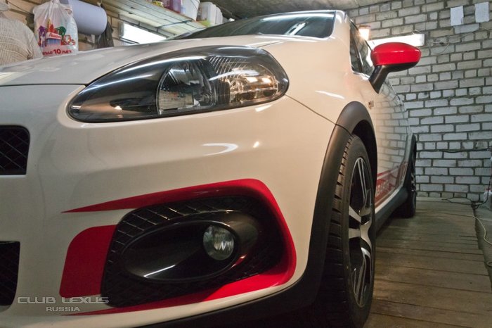

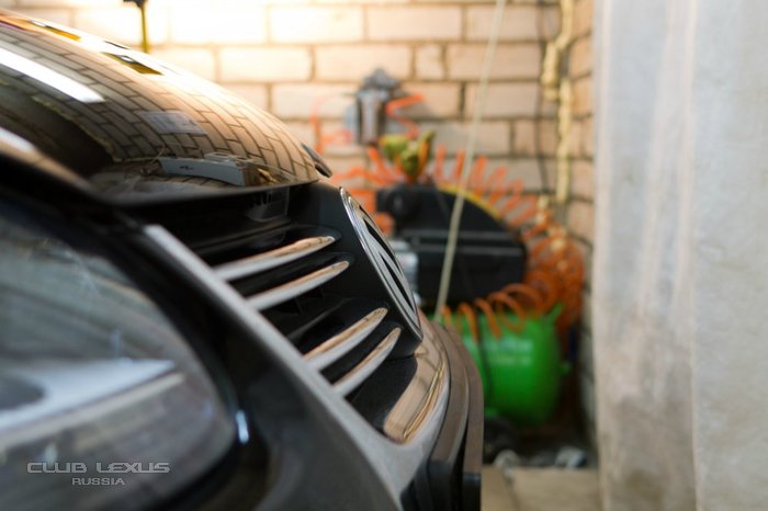

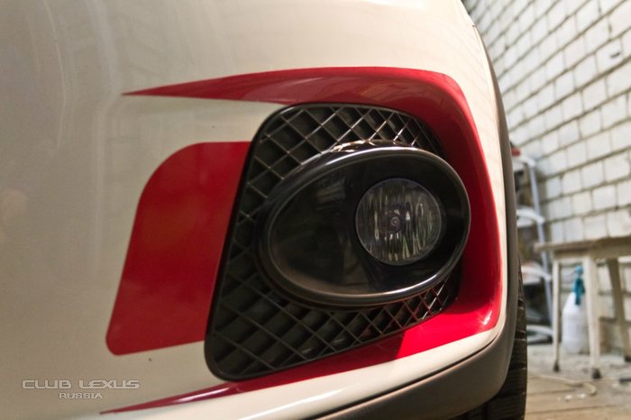

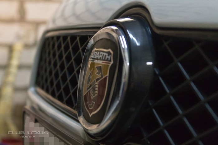

Ноздри вокруг ПТФ тоже полирнули
Фары

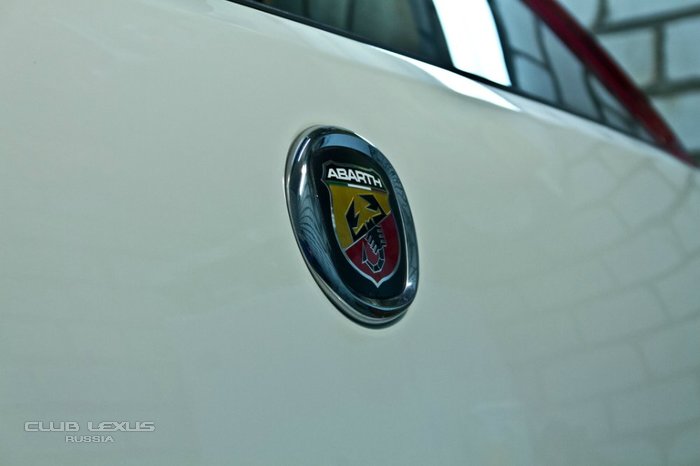

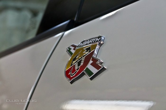

Шилдики

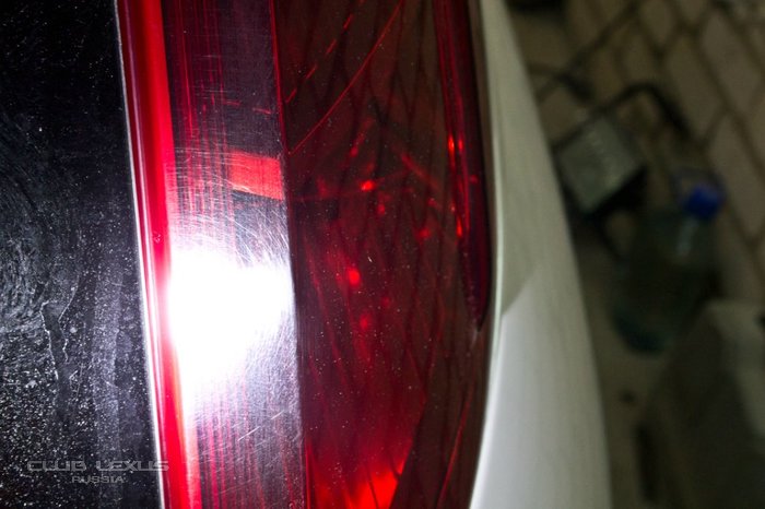

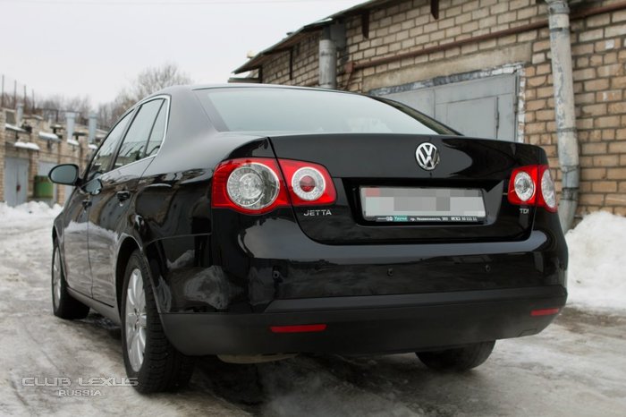

Последняя машина сделанная в 2012 году.

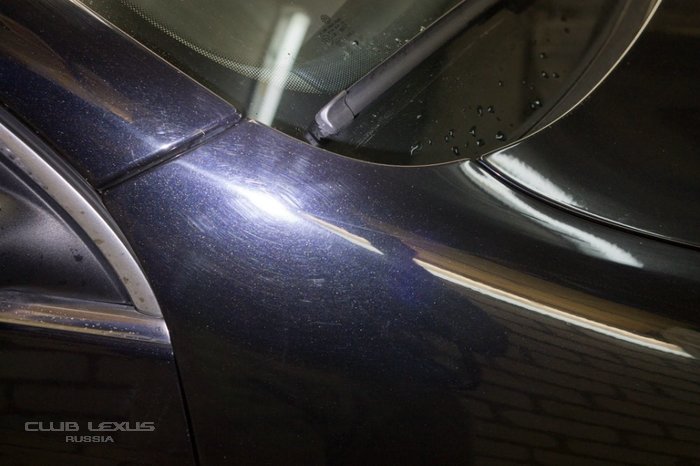

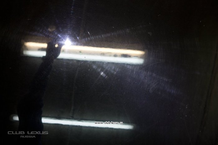

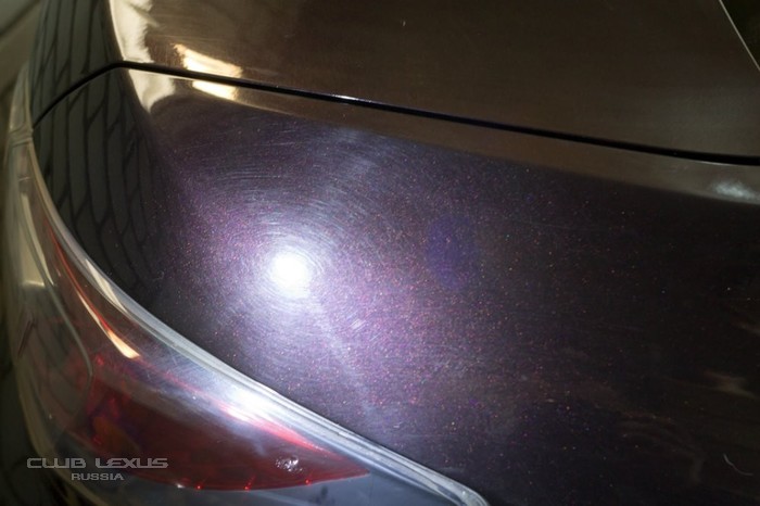

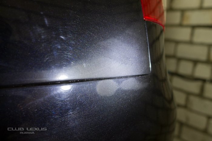

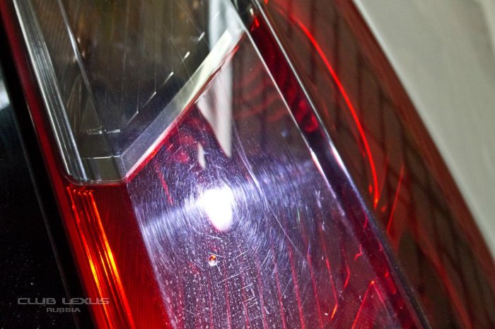

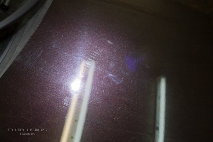

Состояние машины не самое плохое. Была риска, сколы. Все стандартно.

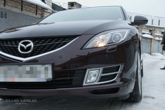

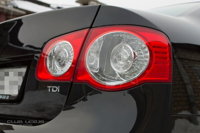

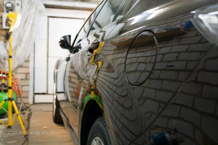

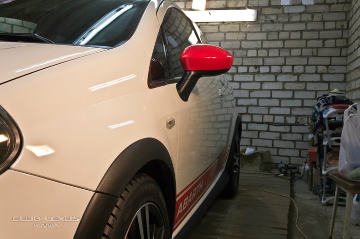

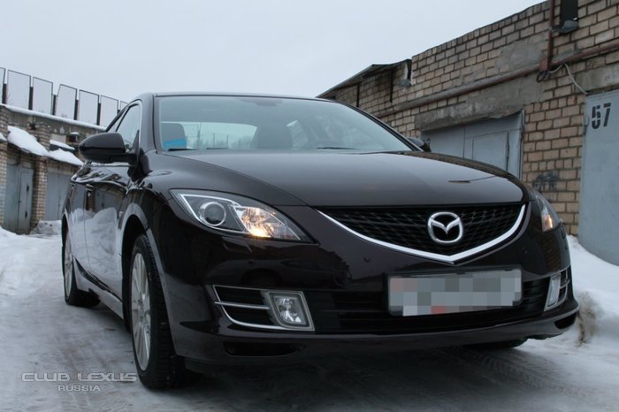

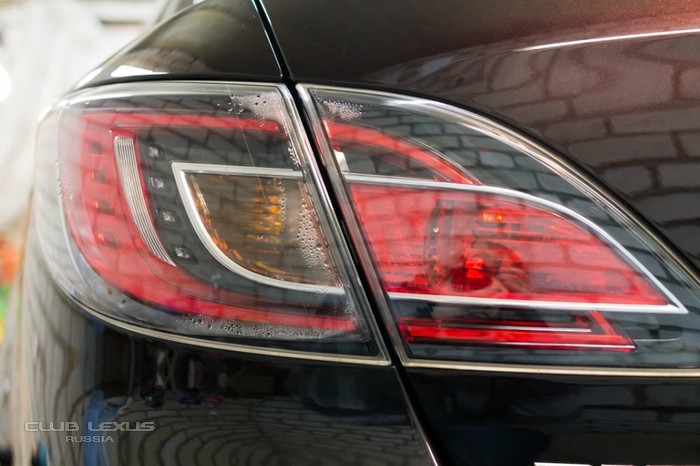

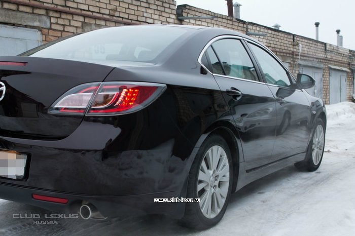

Защита fusso coat 12D с финишной располировкой при помощи QD+, стекла нанопокрытие. Пластик ceramic pro для пластика. Хром M1 от аутозол. Фары-ceramic pro light.

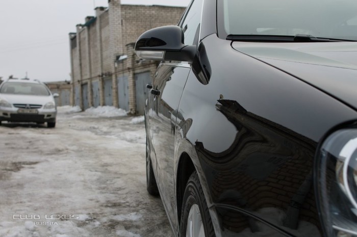

Финальные фото.

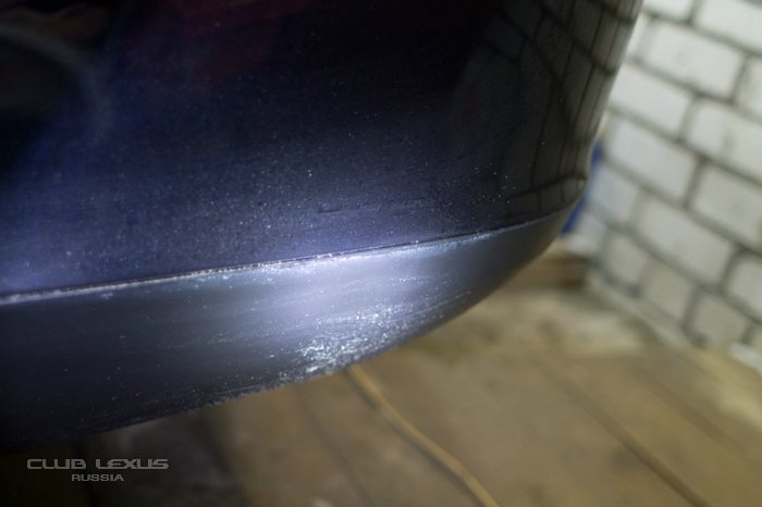

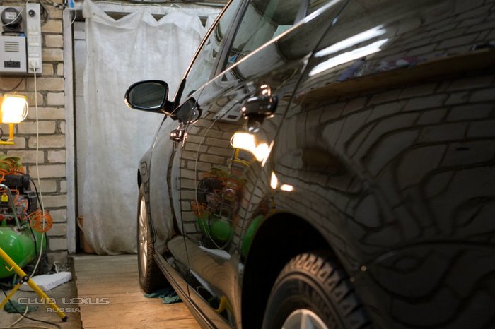

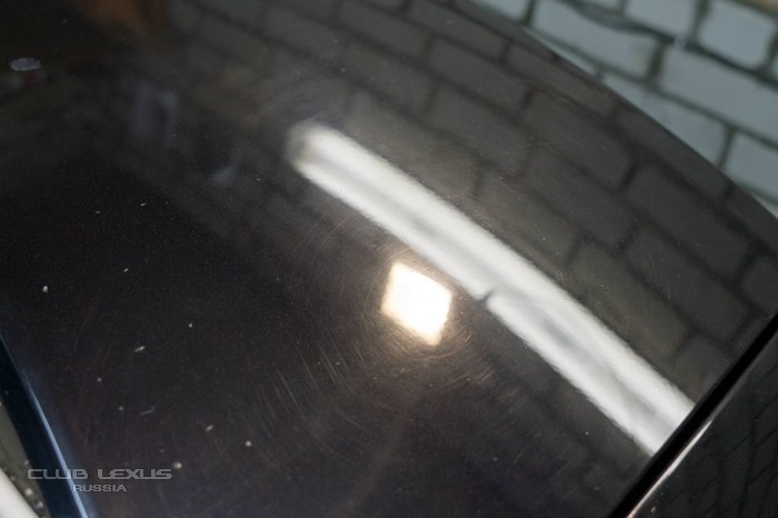

Автомобиль от постоянного клиента. Требовалось "мягкая восстановительная и защита".
Конечно где-то только мягкой не обошлось.

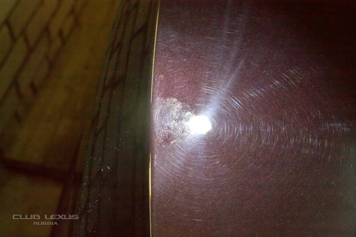

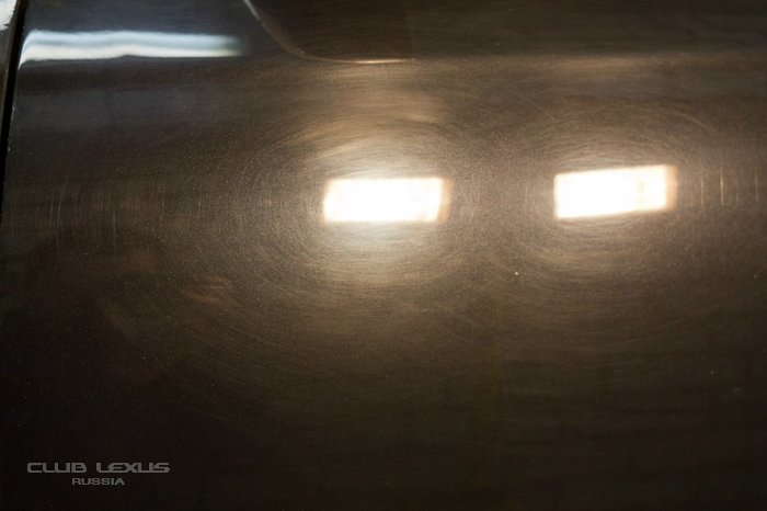

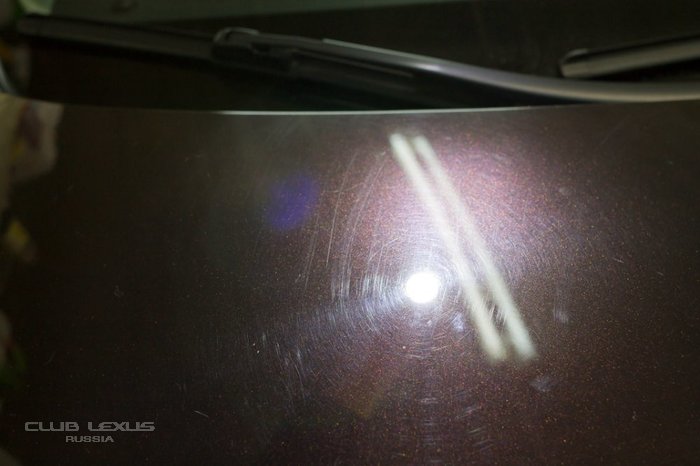

Состояние ДО.

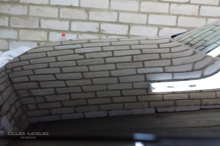

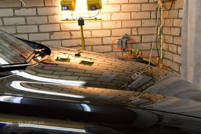

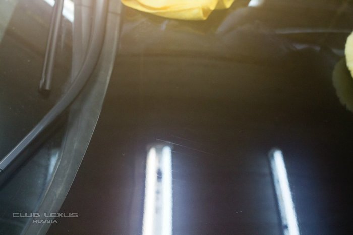

Капот

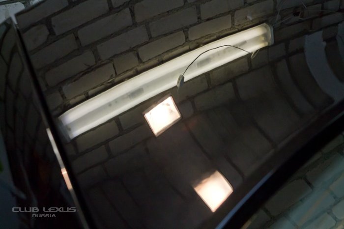

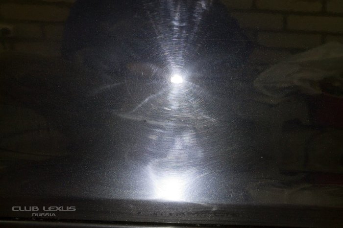

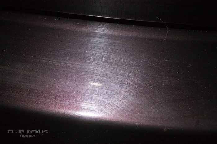

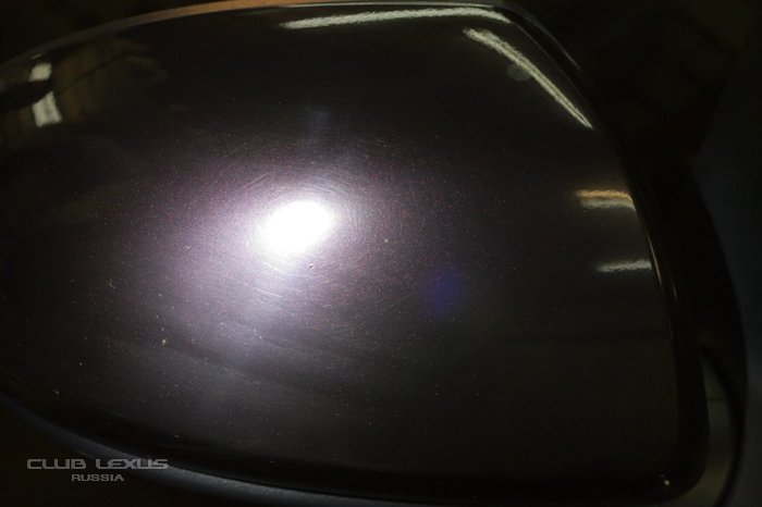

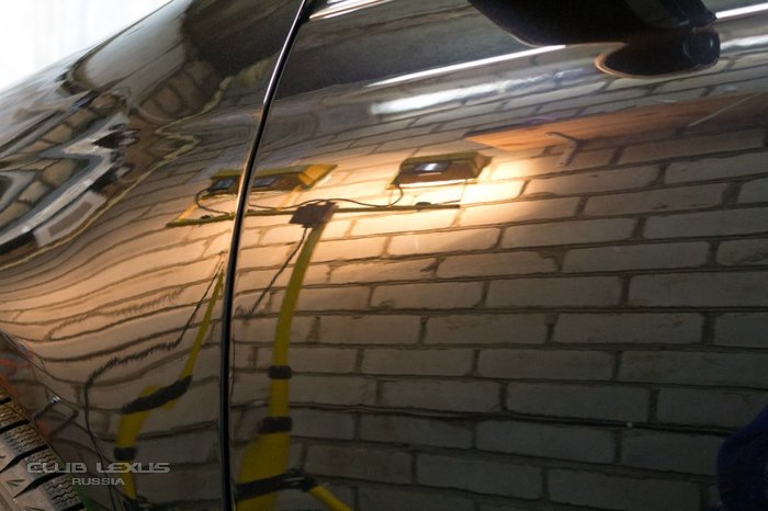

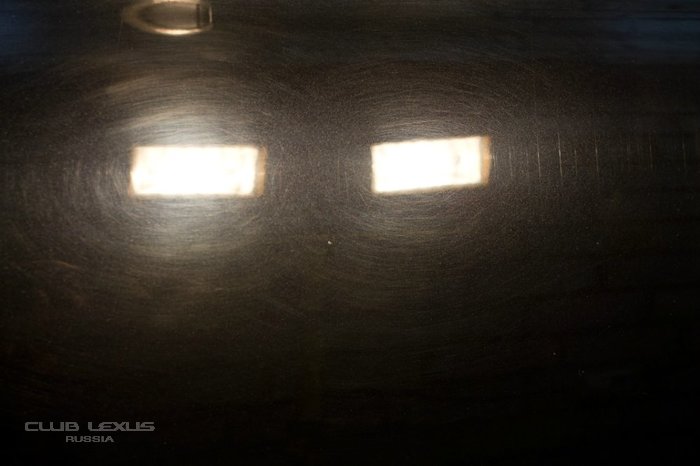

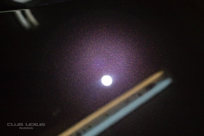

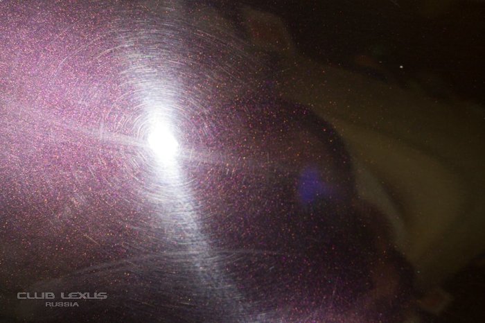

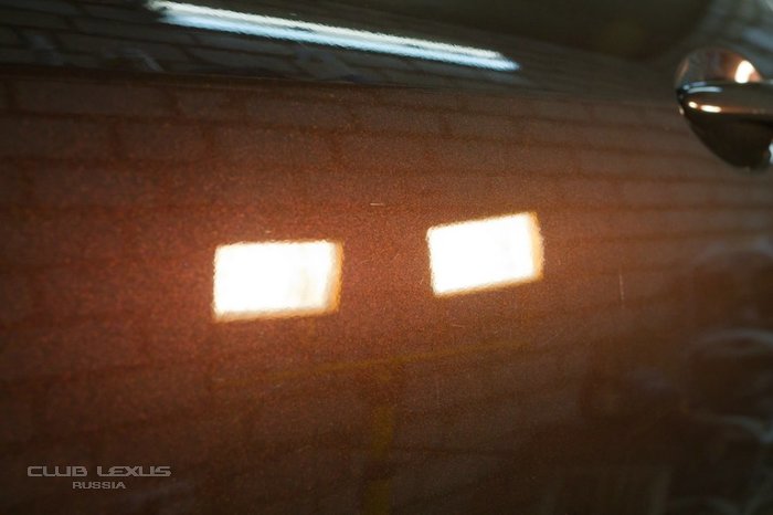

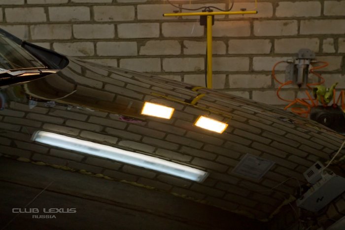

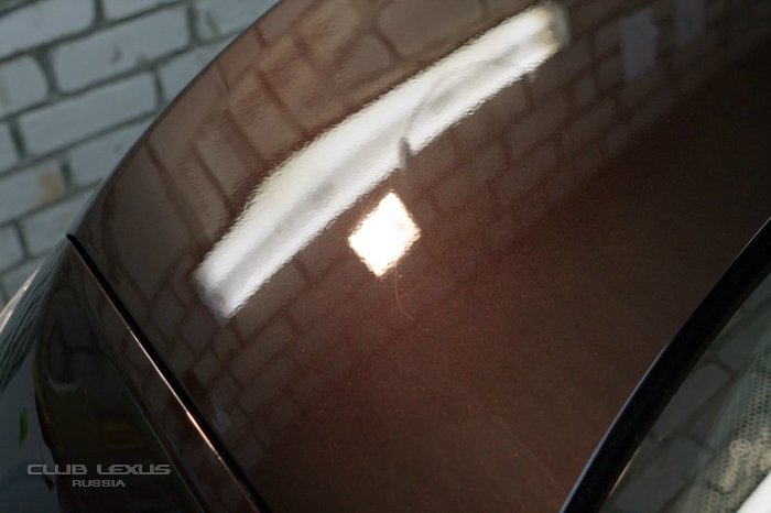

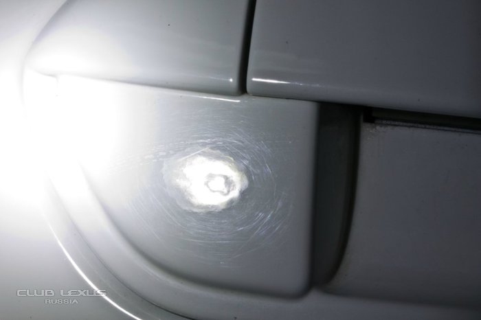

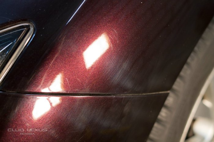

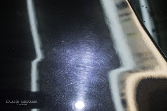

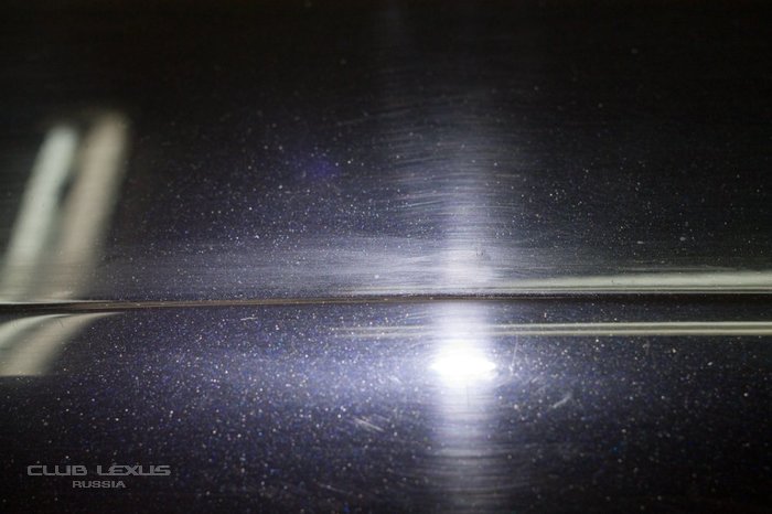

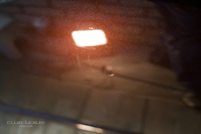

Больше пугать не буду. Вся машина была такой, много битума,налета. Убиралось классически-обезжирка,глина,кое-где оранж пауэром.Подкраска сколов.

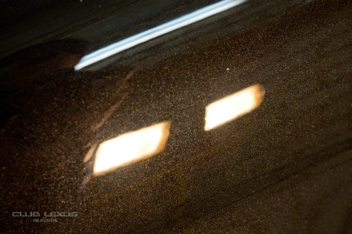

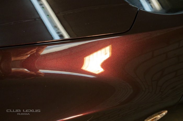

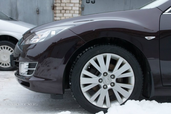

Все проходил Т1 на желтом магги,кое-где цыплячий мех брайта. АГ-кох на роторе. Защита ceramic pro light на подложку, выдержка 24часа. На передней полусфере нанопокрытие. Резина-пластик ceramic pro для пластика.
Хром М1 от аутосола,защита-лайт.
Все не убиралось, т.к. задача не ставилась

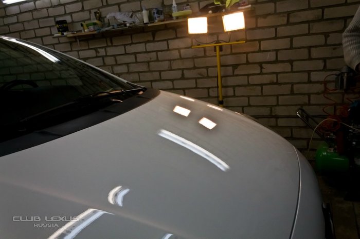

Вышло так:

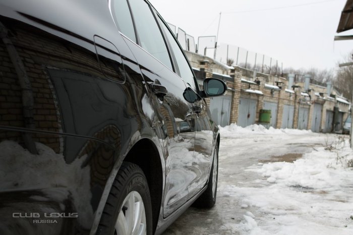

Чуток на улице,но не та погода.
