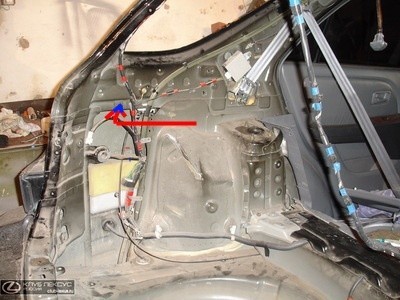

Вскрываешь левую панель в багажнике, за ней увидишь черного цвета коробочку. Это электронный блок контроля исправности фонарей стопов и габаритов.
Стопы горят и лампа на панели тоже горит.
Вот ВОТ спасиб тебе ОГРОМНОЕ, думаю проблема вся там утаилась, по теплеет залезу туда, и дам в тык этому блоку
