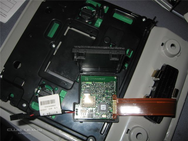

Поствил сегодня, сходу не заработало, а времени не было дальше копаться.
Место куда ставится оригинальное - в очечник! Я сразу и не придал значения когда инструкцию нашел. В общем туда-то можно заказывать любого цвета, не обязательно в цвет, один фиг не видно.

На 570 американце один пульт запрограммировал(433MHz марантек вроде называется) , второй FAAC не подходит по частоте (868) пришлось впаяться на кнопку и закинуть на верх. Зато теперь всё работает. Прежде чем програмировать надо стереть память 1 и 3 кнопку вместе нажать и подержать. Затем пульт поднести к блоку нажать одновременно кнопку на пульте и на блоке, держать пока на блоке диод не начнёт часто мигать.Всё.
Я забил на штатный линк и похоронил дисташку - работает отлично!
Цена вопроса = 1100 рублей дисташка и часа два-три работы по прозвону, пайке (что бы аккуратно) и все готово
Штатный блок хоум линка полностью удалил - если будет ошибку писать (надо бы проверить) - то обратно к нему питание подам и все - воткну наместо и подвину дисташку...
Обещал отписаться на счет работы устройства! Пока что не заработало на одних воротах, правда до посинения не пробовал и плавающий код не проверил. Вторые ворота заменили и радиоуправление еще не подключили, когда подключат проверю. если и на вторых не заработает, то буду копать глубже!
...и еще один момент, в этой дырке для очков не удобно все же тыкать эти кнопки! В 570-м? если штатно стоят кнопки, то тоже так же или где? Фото может кто выложит?
