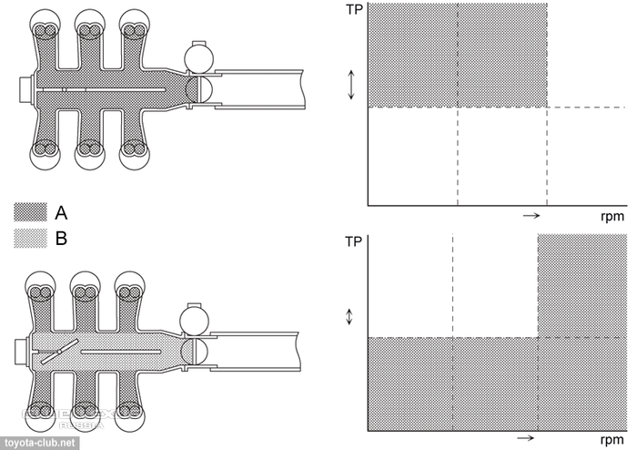

BN96S писал(а):
Нижние заслонки закрываются при низкой температуре ОЖ и малых оборотах.
А я что написал?
Tarlarion писал(а):
На высоких оборотах открываются "нижние" заслонки, которые прикрывают впускные клапана.
На высоких открываются, на низких - закрываются. Всё верно.
BN96S писал(а):
Верхняя заслонка открывается при средних оборотах и сильно открытом дросселе.
Правильно, на оборотах выше среднего, когда пропускаемость воздуха через один клапан уже недостаточна для образования нормальной рабочей смеси.
Но, вместе с тем, каждый владелец 300-го при утреннем запуске мотора слышит, что первые секунд 10 звук выхлопа другой. Вот это как раз заслонка №1 работает. Или есть другие средства, позволяющие это сделать?

MOPC писал(а):
Что посоветуете в первую очередь сделать?
Считать ошибки, если только те, что в названии темы, то купить на разборке, ну или взять на испытание, коллектор от 3GR-FSE. Мёртвых моторов много, поэтому коллектор будет не дорогой. На 4GR так вообще 1000р.

markii писал(а):
Мне кажется на память что при пуске работают заслонки SCV под коллектором для увеличения завихрения как раз кратковременно на 10 сек.
Так для увеличения завихрения необходимо увеличить скорость потока. Это достигается за счёт прикрытия одного из впускных клапанов: объём "прокачиваемого" воздуха остаётся неизменным, а за счёт уменьшения проходного сечения в 2 раза(считай закрыли один клапан) увеличивается скорость потока. Т.е. если они закрываются только в 10-ти секундный послестартовый интервал, то в остальное время они открыты, а этого не может быть, т.к. тогда весь их смысл теряется.
А вообще надо снять крышку двигателя и завести по утру машину. Приводы SCV видно без проблем.

BN96S писал(а):
Потом после прогрева они почти все время открыты.
Этого не может быть. Я когда капиталил мотор, направляющая впускного клапана, которая не прикрывается заслонкой, была изношена в РАЗЫ сильнее, чем та, которая прикрыта заслонкой. А поскольку моторы почти всё время работают в диапазоне оборотов до 3т обмин, то получается, что эта заслонка почти всегда закрыта в этом диапазоне, иначе износ был бы равномерен.
Если честно, то по скрину увидел только режим работы заслонки впускного коллектора в зависимости от оборотов двигателя и нагрузки. Про прогревочные режими ни слова. И ни я, ни переводчик не можем понять что значит слово "Lenge"? Всё таки в какой позиции длина впуска больше: открытой или закрытой?
Кстати в том же трактате, из которого скрин, описан режим работы заслонок SCV, озвученный мной постом выше.
"Closing one of the ports accelerates the speed of the intake air that flows through the other port, and strengthens the lateral turbulence in
the combustion chamber. This results in promoting the atomization of fuel when the water temperature is low, thus stabilizing combustion.
In addition, this improves combustion efficiency in the low-speed, light load range, resulting in improved fuel economy"
Переводится как длинный, в закрытом состоянии впускной тракт длиннее.
это верно, заслонка почти всегда прикрыта до высоких оборотов.
Сегодня проделал данный эксперимент. Заслонки SCV во время старта и работы на прогреве не двигаются.
Кстати на 2gr-fe алгоритм работы клапана ACIS другой.
