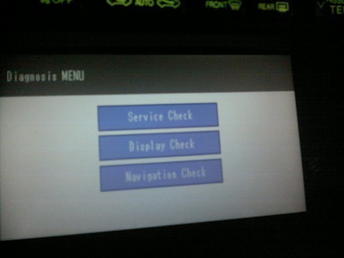

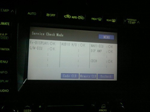

Вот я и начал тыкать всё подряд, пока не обнаружил, что для входа в это меню совершенно не обязательно удерживать CLIMATE+AUDIO достаточно только DISPLEY.

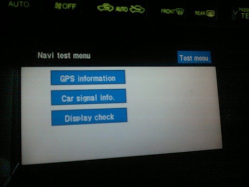

А вот если к примеру нажать INFO + габариты 3-5 раз, то появляеться меню поинтереснее и уже на английском:
GS II скрытые возможности и функции
причём судя по всему это тот же тест только на английском, но наверху справа появилась кнопочка MENU... нажимаем и..
оказываемся в диагностическом меню, где можно провести самодиагностику GPS, ТАЧ-скрина и работоспособность кнопок около монитора.

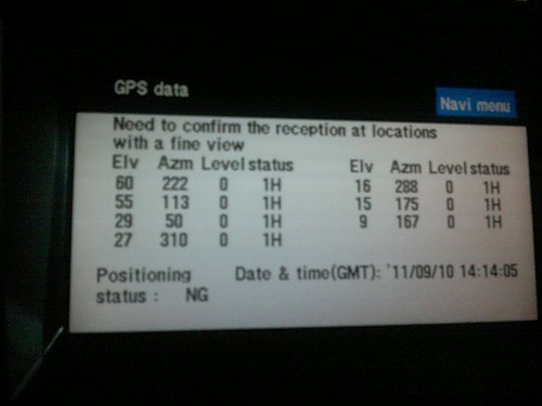

Вот к примеру диагностика+данные GPS:
Как поменять дату/время я не нашёл, вернее дату-то он правильно показывает, а вот по времени он видимо до сих пор в Германии=)

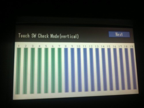

В меню дигностики дисплея, можно выбрать тест кнопок, которые вокруг Тача (меню, нави, климат, и т д) то есть нажимаешь, он тебе пишет, что ты нажал, если не пишет - значит кнопка не рабочая.
Ну и сам дисплей предлагает продиагностировать правильность реагирования на прикосновения в горизонтальном и вертикалных плоскостях.
