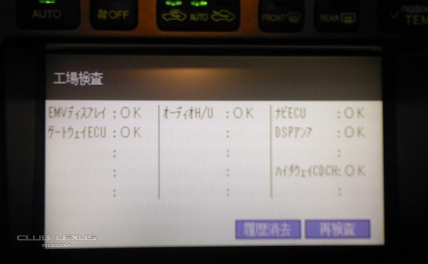

Shuher писал(а):
эээхх Confused полез я тут музыку поковырять
типа клима+аудио+габариты-клац-клац (как потом выяснилось + ручник, тоесть ножник, короче стояночный тормоз)))
и тут: свят-свят! моя американская Люся кажет вот такую порнографию:
GS II скрытые возможности и функции
и куда этот мир катится?!!
у меня так же. Что делать подскажите???!

14-01-2015
14-01-2015
Неужели никто не нашел что делать дальше чтобы выставить настройки в аудио когда японская хрень вылезает?((
