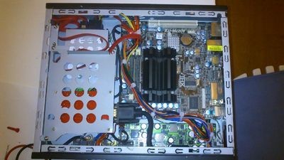

Все, добил тему. PCCAR интегрировал в свой RX400h. Начинаю тестовую эксплуатацию и подстройку софта. Все штатные системы работают как обычно, за исключением блока навигации - вместо него теперь живет комп.
Кстати без блока навигации штатный блютуз работает, но менять настройки нельзя (типа mute), а так - принимает входящие звонки и набирает номер как и раньше. Да, естественно не работает голосовое управление, но я им и не пользовался.
Подробности описал на профильном форуме: link

Где живет системный блок?
23-08-2012
23-08-2012
на месте штатного блока навигации.
