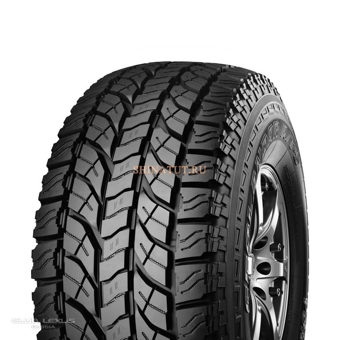

У меня на лето стоит вот такая.
В -2 весь этот протектор уже бесполезен.

5. Показанные Вами примеры резины носят вид чистой "А/Т-эшной". Шашечки очень крупные, потому зимой сцепление плохое (разве что в рыхлый снег). Так что результат предсказуем даже по картинке.
