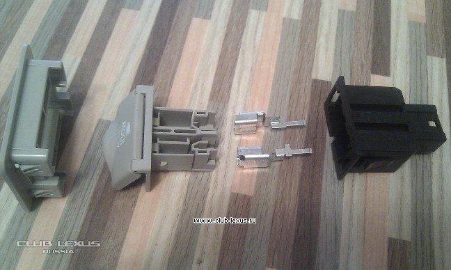

Ну всё, вопрос решен. Найти заводскую розетку для России не удалось, поэтому сколхозил родную. Смотрите фотоотчет.
1) Снимаем розетку из штатного гнезда. Для этого нужно поддеть внешнюю рамку розетки двумя плоскими тонкими отвертками. Она крепится на четырех защелках:
Замена розетки 115В под российский стандарт
2) Розетка состоит из следующих частей:
3) Отрезаем у розеточного гнезда боковины ровно пополам:
4) Примеряем "евровилку" (т.е. с толстыми штырями), просверливаем отверстия и сгибаем металлические контактные пластины так, чтобы в них входила вилка. Кривость просверленных отверстий и пластин - особенность конкретного экземпляра розетки. Так делать не надо, надо ровно Very Happy
5) При сборе розетки в обратном порядке оказалось, что некоторые части внешнего корпуса мешают изогнутым контактным пластинам. Отламываем их плоскогубцами или другим инструментом:
Собираем все в обратном порядке и вставляем на свое место:
Огромное спасибо за колхозную помощь Антону (не местный) Smile

Так как другой информации в клубе и интернете по доработке розеток не нашлось, предлагаю модераторам добавить это в базу знаний Question
