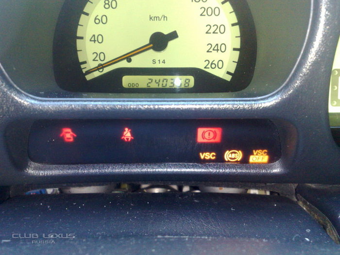

ну и главный вопрос,всё было хорошо,нежданно негаданно сегодня загорелся весь набор VSC, VSCoff и CHECK,щас чуть прогреется улица,пойду скину провода на свечах,посмотрю их,откручу свечи,их тоже посмотрю..может быть такая проблема,что когда ставил на учёт машину,тёр где вин и случайно провода или сам этот датчик потревожил?? как я понимаю,он находится именно там же,с той же стороны где и вин номер,только вин ниже находится??

в общем такой расклад я имею..вышел на улицу,завёл машину,прогрел чуть,ошибки ушли сами собой.. Shocked может просто датчик залип изза мороза?? Embarassed

щёлкает где то в этих датчиках..
на днях поеду на диагностику,смотреть какие будут ошибки выдавать,щас машина стоит на приколе,потому что номера в гаи.. Embarassed
