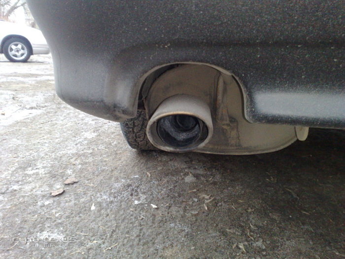

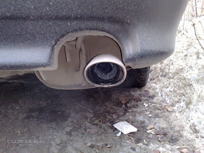

2. сделал фотки банок,но на них не особо понятно и не особо видно что мне нужно..в общем левая банка,а точнее насадка на ней,очень задвинута к выхлопной трубе,а вот права наоборот выдвинута на немного,хочется сделать симметрично всё и красиво,что бы была как правая банка,то есть что бы не было видно выхлопную трубу от банки..может кто подскажет,как их задвигать/вынимать?? болтов нет никаких,но заметил что на правой как то штырёк торчит,но он далеко вообще,а вот на левой (которая сильно задвинута),штырька нет..хелп..
зы.банки вроде на своих местах,но вот правая как то сдвинута,может кто исправлял такие вещи??

sharpp Тох,беда вся в том,что банки сами по себе висят на 2х резинках,когда маслице менять ездил,специально глянул все места и резинки по подвеске и тогда же посмотрел и на банки снизу.проложена троншея выхлопа ровно,без изъянов,но вот на выходе уже получается такая беда,что правая банка уходит в сторону,а левая висит ровно..
по поводу насадок,если смотреть днём в них,в сам выхлоп,то видно по краям стенок,что идёт ещё металл,для прижима какой то,рукой пытался вытащить левую насадку,не вышло..видимо действительно на эстакаду нужно заехать и глянуть что к чему там..а то как то не симметрично выглядит всё это дело..
