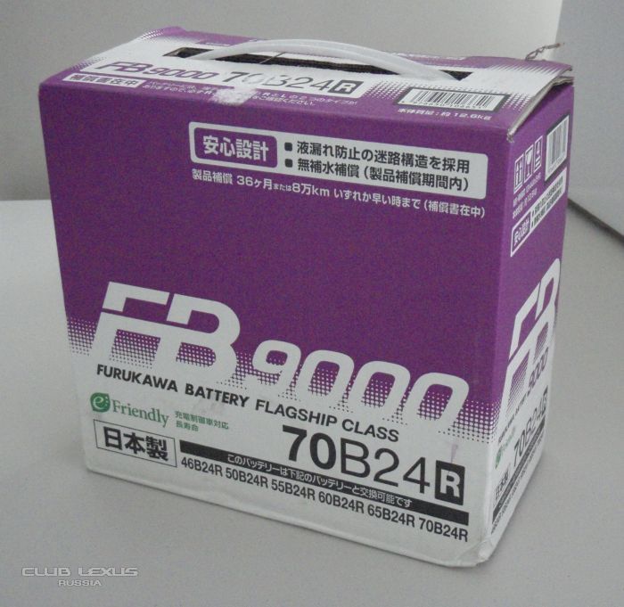

Я недавно заменил купленный 1,5 года назад БОШ (отстой!
Посмотрим, как он себя поведет.
На фото, на сколько я понял, как раз 55 Ач модель в нашем форм-факторе.
