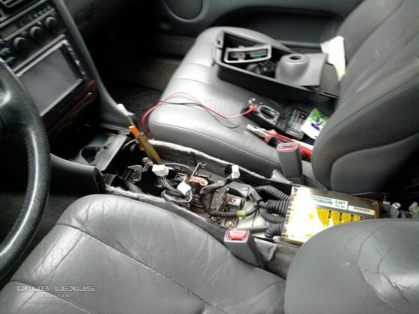

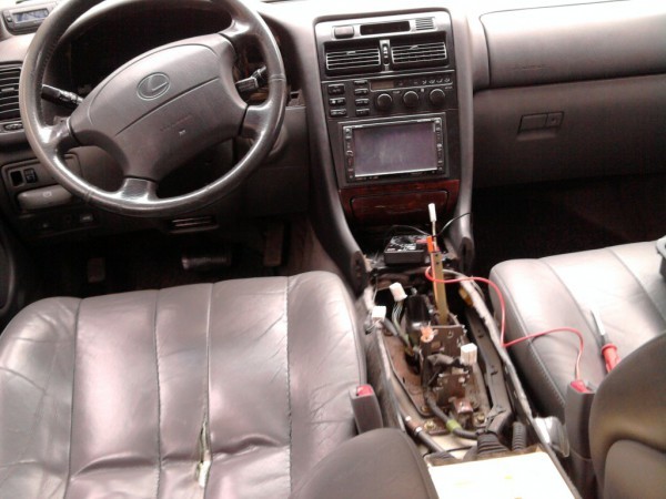

малой кровью обойти не удалось. разобрал все что возможно, и только после этого посмотрел предохранитель, там на SRS его не было Amd wallbash Amd wallbash Amd wallbash , сейчас согреюсь и пойду покупать. а там посмотрим.

сейчас в салоне бедлам

все разобрался с лампочкой, горит постоянно, загорается как только вставляешь ключ, есть ли у кого хорошие диагносты?

здесь какие бы диагносты не были бы, без сканера не обойтись. к примеру: при отсаединенном щитке приборов, включаешь зажигание. и все тут, езжай к сканеру снимать ошибку. кто бы что бы не говорил, пройдено. решение вопроса ТОЛЬКО со сканером. может и у тебя подобная ошибка. так что не тяни и езжай в сервис.

ошибка номер 22 "Неисправность в системе лампы аварийной сигнализации системы активной безопасности SRS"
область неисправности
1.Лампа системы SRS
2.Центральный модуль системы SRS
3.Проводка
1.Лампа отпадает
2. Вполне вероятно фишки-то я вытаскивал
3. Когда я вытаскивал фишки, то не прозванивался один провод из тех которые идут на лампочку, но... лампочка-то горит.
3.Проводка
поэтому предохранитель и вытащили. может где провод перетерся?думаю однозначно к спецам. с этим не шути.

нашел один интересный провод, пред. вставлен, мультиметр подключен к разъему и на "массу" прозвонка-звенит, напряжение 12 вольт есть, получается КЗ?
Пред вытащил тишина.
отгони к спецам, пускай смотрят и скажут что да как, а то нахимичишь Rolling Eyes

в сервисе попросили не известную даже им сумму Smile пока езжу так, пред вытащил.
ошибки подушек можно стереть так...
На диаг разьеме найти контакты AB и TC и подключить туды 2 проводка, далее ключ в положение ON и поочередно провода надо закорачивать на минус начиная с TC с интервалом около одной секунды, раз 10 будет достаточно. Промежуток времени между отключением одного провода и подключением другого надо сделать как можно меньше. Если не помогает тогда надо подкорректировать период замыканий.
