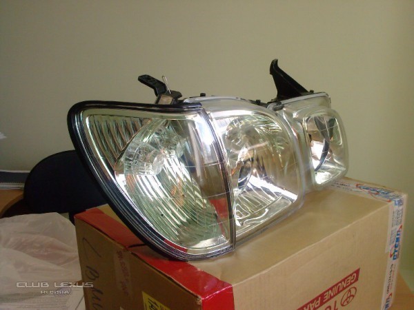

Фары пришли еще до праздников, но забрал у транспортников только вчера. Очень нравятся, выкладываю фото.
Новый свет на LX -Европа

Добрый день Коллеги,
что хотелось сказать - на американце свет полное г..., т.к. пластик стоит, на европейцах стекло, соответственно стекло меньше затирается со временем. У меня машина июнь 2005 г. выпуска, в Россию пришла новой, куплена была в салоне дилера в начале 2006 г. вот и судите сами за 4 года пластик затерся настолько, что никакие самые мощные галогенки и все остальное не помогает. Сравнить есть с чем - у папы такой же лекс только 2004 года, у него стоит ксенон, конечно лучше чем просто галоген, все равно не очень айс.
При замене на европейскую оптику лучше брать в сборе, переставить фары занимает 30-50 минут и все у вас лучший свет на всей планете.
Единственный минус - это ездить всегда с ближним, т.к. на европе в малых фарах ксенон на дальний свет, при американской электрике малые фары всегда горят в пол накала(у них по правилам так положено), поэтому напряжения хвататет, чтобы разжечь только одну фару с ксеноном(это вообще при выключенных фарах), если включаете ближний, то все "ок" работает, т.е. отдельно ближний и отдельно дальний.
Фото выложу.

три нижние фото - это старые фары, в след. сообщении выложу еще фото с европейскими фарами
11-03-2010
11-03-2010
