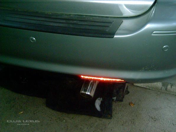

odyssey писал(а):
Могу дать фото как у меня стоят в заднем бампере
У меня вот так стоят и под цвет бампера, ИМХО лучше смотрятся, не как заклёпки. Smile
