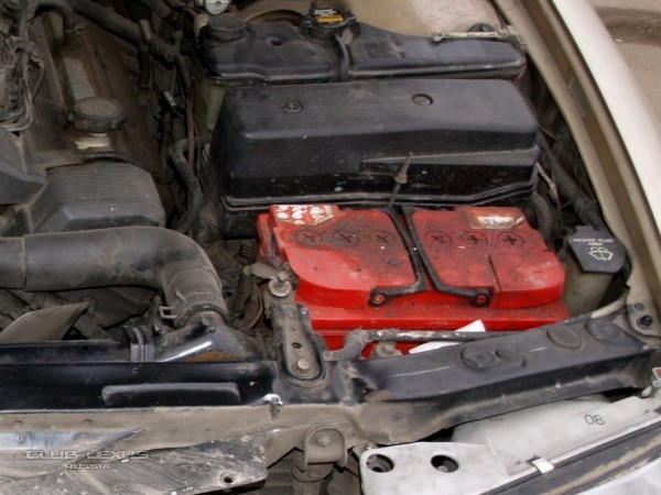

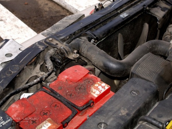

сверху радиатора выходит токая металическая трубка, которая впоследствии соединяется резиновым тонким патрубком с расширительным бачком внизу, что возле левого крыла...я вынул этот патрубок с бочка, соединил его с прозрачным полиэтиленовым шлангом, т.е. сделал ему продолжение и направил в горловину самого бочка...стал держать обороты двигаталем...и ясно стало видно как с радиатора гонит воздух в бачок в форме больших и маленьких пузырьков и пузырей...
А зачем?
Это же трубка сброса в бачок (при критических температурах). Да и сам бачок сверху стоит...

Ты мудрый человек, SerKuper! я об этом не подумал...выходит причина в радиаторе печки?

Похоже, в нем, но если он продувается, ты говоришь... Не совсем понятно.
