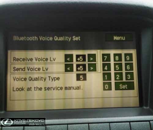

Смотри
Bluetooth hands-free в RX II

Сначала надо зайти в режим диагностики системы навигации.
Потом выбрать пункт Navigation check.
Потом выбрать пункт Microphone check.
Дальше сам разберешься.

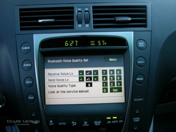

Хочу еще раз поднять эту тему.
Коренным образом не устраивает как меня слышат абонент, когда я разговариваю через блютуз.
Увеличил Send voice Lv до 5, но явного улучшения не произошло, попытка увеличить Voice Quality Type на большую величину не увенчалась успехом(может это невозможно, хотя на GS получается).
Вот теперь и думаю, может микрофон поменять на более чуствительный.
Что скажите Amd Sos

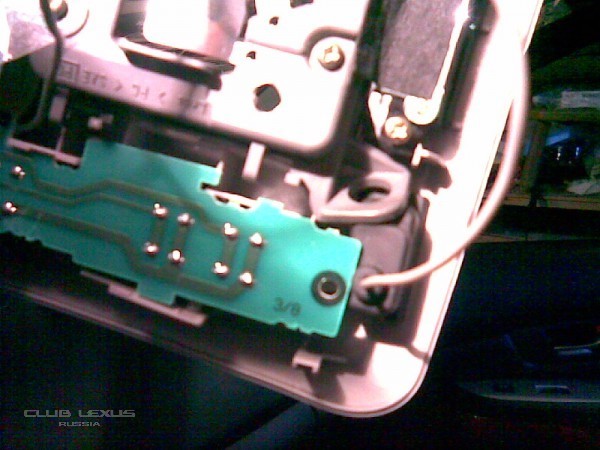

Всем, Добрый день Very Happy
На выходных, после очередного общения по блютузу, с постоянным "что сказал", "повтори", "тебя плохо слышно", заехав в гараж, решил посмотреть- где этот чертов микрофон и что можно с ним сделать Twisted Evil

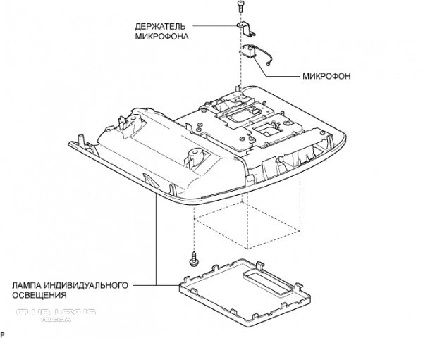

Достал распечатку крепежа микрофона и очень удивился, на рисунке показан только один микрофон, хотя всегда считал, что их 2, ведь прорези сверху с двух сторон,
но сняв плафон убедился-он один и еще находится рядом с пассажиром, хотя по логике, чаще общается водитель и место ему около него.

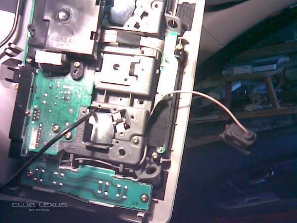

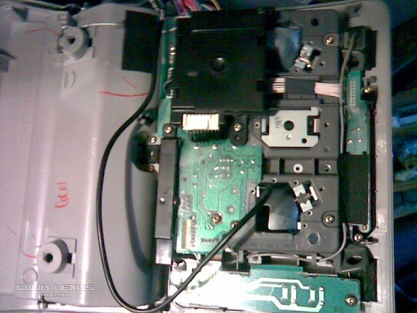

Самое простое, что можно было предпринять, тупо перекинуть на другую сторону, что и было сделано(тем более посадочные места, что справа, что слева были одинаковые).

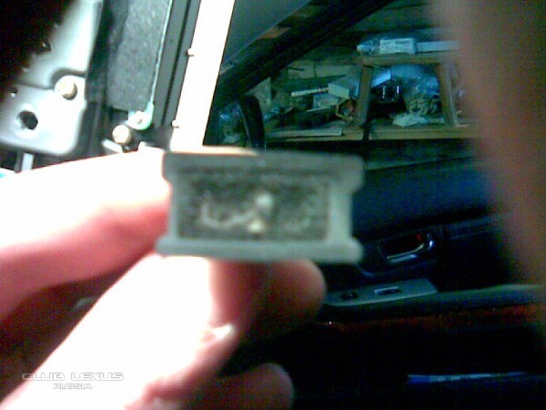

Предварительно я удалил "шумку" с микрофона так, как за прорезями она есть, а доплнительная только мешает(пыли и грязи внутри не было и думаю, что и не будет).

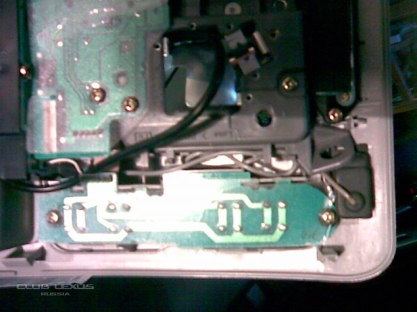

Маленькая проблема при монтаже была в том, микрофон мешает плате(на фото видно),

мешает-подрезаем и не было крепления для микрофона(посадил на секундный клей)
Сделал контрольные звоноки, слышимость явно улучшилась, при том, что уровень даже уменьшил до 3.
