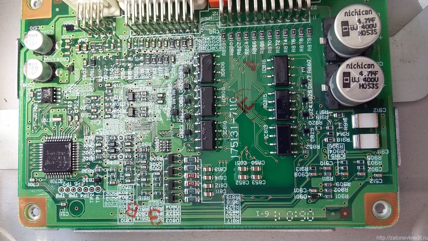

Итак, задача по правильной зарядке решена, задача по правильной разрядке решена. Сложная задача в том, что бы согласовать работу зарядки с системой контроля разряда батареи. Пожалуй, это основная и самая сложная задача. Но в своих рассуждениях я отошел от авто. Вот и следующая сложная задача, как все это оборудование законнектить со штатной электроникой или м.б. на авось попробовать законнектить липольку сразу к штатному оборудовании и посмотреть что будет? Я бы не стал полагаться на авось.
инвертор знает про акб очень немного. а блок ДВС и подавно. все что он знает, он получает от смартмодуля по кану. там сок, напряжения по банкам, температуры и так далее. все, что видно в течстриме про батарею, все это получено от смарта.
link
(link)
сам он несложный, сам по себе, это простой контроллер заряда. Инвертор максимально абстрагирован от батареи и всего что с ней связано. Силовые контакты с нее идут сразу на буст-конвертер и переключающие мосфеты. Колхоза там минимум, особенно на гс3

Все это видно в описательной части техдока и эл. схемах и даже никто не спорит с этим. Но! Никто из этих блоков "не знает" про липольки и никогда с ними не работал. Где гарантия того, что работа будет корректная? Если внимательно прочитаешь, то увидишь, что это основной вопрос, а как соединить пару проводов - это дело техники... И не узнаешь это, пока не попробуешь... Хотя, если есть точные данные, замеры в разных режимах, то можно поиграться и на "листе бумаги"... Хотя б в начать с расчетов по электрике.

так он не предлагает липоли совать. смысл в том чтоб юзать железофосфат, которому пофиг на режимы вообще. Он очень близок по эксплуатационным характеристикам к родному никелю

Пофиг-не пофиг, а бабахнуть может, вот я и пытаюсь хоть от кого-то добиться характеристик штатного оборудования.

http://zatonevkredit.ru/repair_manuals/raw_content/AWJFDqIKrzlLPWuuVuP7
zatonevkredit.r...content/AWJFDqBXrzlLPWuuVuP4
детальное описание всех процессов и таблица напряжений и токов
