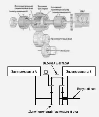

Но ведь в коробке высокое (относительно) напряжение и масло наверняка выполняет функцию диэлектрика.
Думаю, что жидкость в гибридной трансмиссии используется только для смазывания узла блока шестерен.
Ни генератор, ни электродвигатель гибридной трансмиссии с ней прямого контакта не имеет.
Справедливости ради скажу, что своими глазами внутренности трансмиссии не видел, так что знающие могут поправить.
В 20ом приусе прямой контакт есть, по крайней мере на приус форуме так писали.

Ну ну... питание соленоидов это видимо высоковольная часть.. а датчик уровня топлива купающийся в бензине тоже из той же оперы...
Коробка обычный 2х ступ планетарный редуктор... на валу висит моторгенератор

Никакое масло с высоковольной частью не контактирует! Обычная Планетарка с простым атф маслом...
Вы просто даже не встречали, что происходит с маслом когда в элетрических машинах пропускается ток через детали в масле- масло чернеет-горит, а на контактирующих деталях -шестернях возникает электрокоррозия... к тому же высокими диэлектрическими свойствами обладает только трансформаторное масло, а простая трансмиссионака очень слабый диэлектрик, так что не выдумывайте здесь новых мифов про особенности гибрида...
Даже отверстия технологические видно между камерами.
ок, суть в том что там все обмотки заизолированы, нет никаких щеточных узлов и подвижных контактов. масло вообще работает как смазка и охлаждение.
3-12-2015
3-12-2015
markii писал(а):
Это и так понятно, я говорил про то, что моторы вместе с обмотками купаются в масле.
