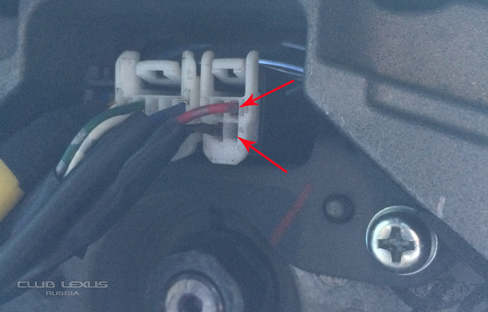

Не так давно перестал включаться круиз контроль на RX400h, диагностика ошибок не выявила. Прозвонка контактов показала что проблема в подрулевом спиральном контакте, деталь была снята и разобрана, визуально небыло видно не надломов не обрывов, но тестер упорно утверждал что обрыв присутствует, прям мистика !
Решение: просто используем свободный пин ! это даже не потребует снятия руля ! Красный провод необходимо переткнуть в соседний свободный слот ! Сразу оговорюсь поцес вытаскивания пина из штекера проблематичен по этому заранее запаситесь тонкой иголкой, лучше медецинской (ее необходимо сплющить) и терпенеем !!!

В итоге все работает без замены спирального контакта и лишней траты денег !!!

Сегодня сделал тоже самое, круиз заработал. Для разборки нужно снять кожух с руля и открутить подушку на руле (на всякий случай скиньте минус с аккумулятора). Вытащить контакты конечно трудновато, с одним из контактов наверно час промучилсяSmile Спасибо за идею автору!

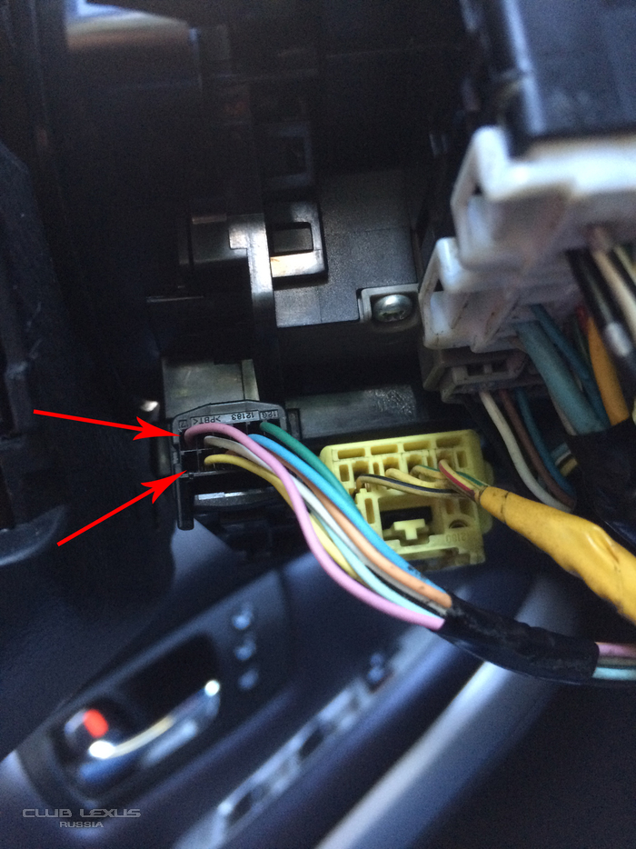

На RX 330 перестал включаться круиз контроль, увидел данную тему, сбросил кожух и увидел ((( другую картину, нет свободного штекера. может у кого есть информация как переделать с таким штекером???Ремонт круиз контроля

Ваше второе фото это подрулевые контакты, что у вас внутри руля под подушкой ? Тут варианта два 1- внутри окажется что свободный пин есть, просто в наружнем разьеме у меня тоже больше проводов чем внутри, какие то просто пусные и их пока можно отцепить освободив пин под круиз ! 2- у вас мега полная комплектация и все пины реально заняты, в таком случае вас ждет покупка подрулевого контакта, на разборках можно найти не дорого у тойот они почти все одинаковые !

У Вас первое фото с разъёмами со снятой подушкой,да, а я подушку не снимал...

Если под подушкой есть свободный разъём, то под рулем розовый провод куда?

Не обязательно розовый, но какой то из крайних, Возможно что серый или белый. Если под подушкой есть свободный пин на колодке от круиза то с тестером все же придется немного поработать, найти какой провод под рулем сидит на свободном пине, вытащить и заизолировать !

По фото, возможно верхний серый "пустой", а розовый на его место и под подушкой внимательно колодку осмотреть.

Снимите подушку, сделайте фото контактов, возможно обойдемся без электриков !
Рекомендую снять клему перед сьемом подушки !
Скорее всего в вашем случае розовый вместо белого .
Не забывайте что в соседней колодке тоже могут быть свободные пины !

Вот фото под моей "подушкой": - если провода вверх, а серый заизолировать...

Красный наверх, розовый вместо серого, серый изолируем ! За что отвечает серый х.з. ! Возможно какие то доп клавиши на руле. Прежде чем мучится прозвоните контакты на отсутствие обрава, может оказаться оборванными оба крайних Smile !

Огромное спасибо автору. Столкнулся с такой же проблеммой, сделал все как описано выше и о чудо ЗАРАБОТАЛО! У меня под подушкой как на фото у ManS, а под рулевой колонкой как у автора.
