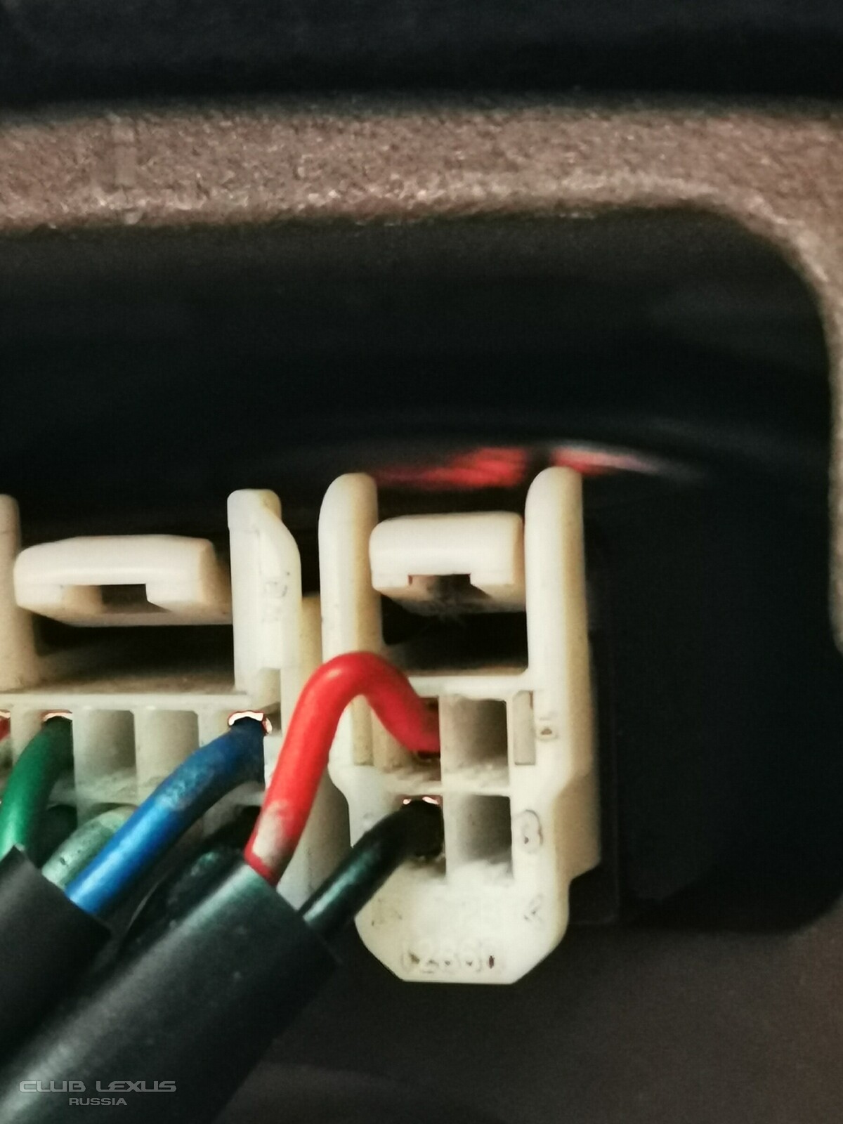

Добрый вечер
Помогите спасите Very Happy
Перекинул пины круиза - заорала штатная сигналка непрерывным гудком сигнала
Скинул клему с акума
Сто случилось? Что делать?
26 Июня
26 Июня
A.pokulitiy, перекиньте обратно как было
27 Июня
27 Июня
В бером разьеме 2 провода :коасный и чёрный
С красным я разобрался.
Черный- тот пин что сейчас под ним - тоже не звонится.
На какой провод или какой пин на черной колодке должен приходить черный провод с белой колодки?

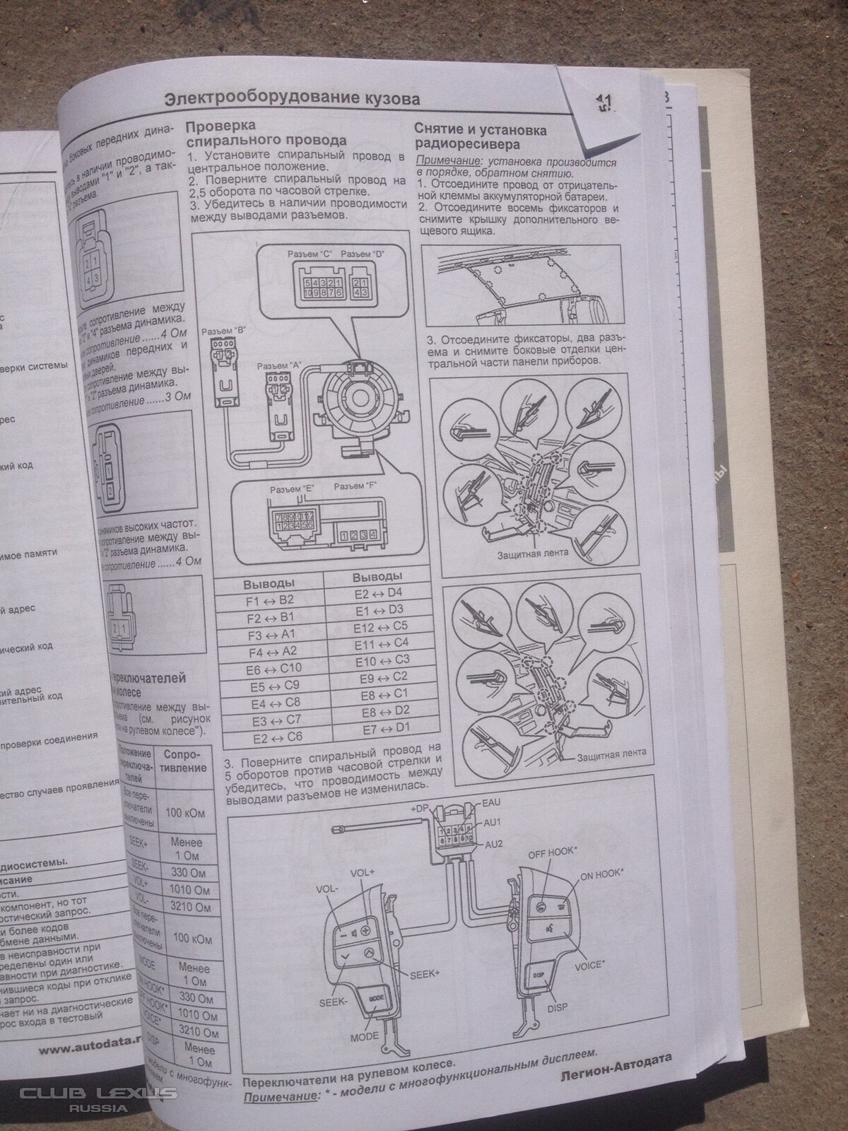

Разобрался. Думаю схема многим пригодится
Ремонт круиз контроля
