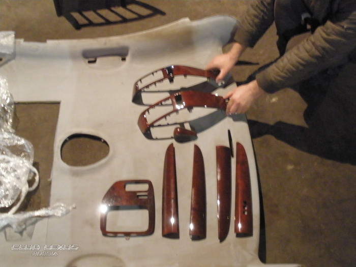

Передние дверные боковые накладки в трещинах, цвет темно-красное дерево (рестайл).
Судя по всему подложка у них пластиковая, далее идет шпон и затем лак. Так ли это? Или это обычный пластик c аквапечатью? Проблема в том что на деталях есть глубокие трещины, планирую, если это действительно дерево с лаком, снять лак и заново покрыть. Либо прошу оказать помощь в приобретении Б.У. такого же цвета.
Номер у любого цвета накладки на обратной стороне - 67782-60320, это внутренние номера тойота, по экзисту их не закажешь, только вместе с дверной картой.
Есть ли у вас опыт с подобными ситуациями в GX470?
Смотреть нужно на разборках, новые отдельно не идут. Накладки, в отличии от Прадо, дерево-шпон. По поводу замены лака: если навык есть, можно и самому обновить, но лучше - к спецам.
угу, купил были как новые, год прошел, смотреть больно. Как? Откуда? За что? такие вот вопроы лезут в голову. Ну и основной, где достать новые? а потом сразу ответ всплывает, дык новые тоже полопаются.
в Москве ребята из soudspeed могут качественно отреставрировать эти накладки, даже цвет поменять. видел из работы на форуме прадоводов очень классно смотрится!
IDLER писал(а): Куча контор этим занимается и чем дальше от Мск, тем гуманнее ценник.
Технология зовется имерсионная печать
Согласен. По другому - аквапринт. В нашем регионе знакомый сейчас занялся. Воспользовался результатом его трудов ( почти на "халяву", по знакомски), прикольно, и вариантов - куча. Здесь примеры: www.buseltuning.com/index.php/video-khrom
Может ошибаюсь, поправьте, но речь шла о ремонте верхнего прозрачного полированного покрытия. Сам шпон не поврежден.
Аквапринт же подразумевает нанесение рисунка, по прадовскому пластику понятно, а на натуральное дерево зачем?
