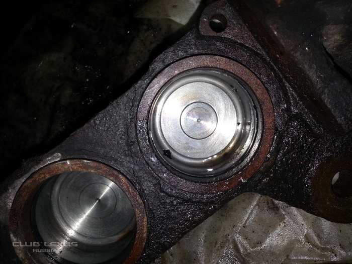

Супорт на столе, пытаемся выдавить цилиндры которые закисли, кажется что на мертво.. (это болезнь GXов) (давили компрессором и в тисках)) в худших случаях приходится сверлить цилиндр и резать в нем резьбу что бы выдавить, но мне повезло с потом и крепкими матами с остановкой на перекуры все вылезли..

А это цилиндры, то что с ними случается:

Поехали дальше, обработка цилиндров, зачистка ржи под уплотнительными кольцами и выше с помощью ювелирной машинки..
