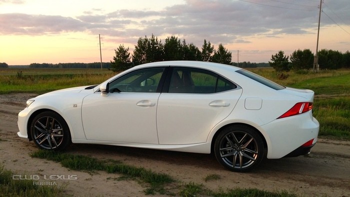

Кто знает где можно достать диски для is третьего поколения такие же как на новом is f sport графитового или черного цвета, просто у меня комплектация с обычными 17 а хочеться эти 18:
Буду очень признателен кто скажет где и за сколько можно их купить, так как мой дилер пока не в курсе их цену
