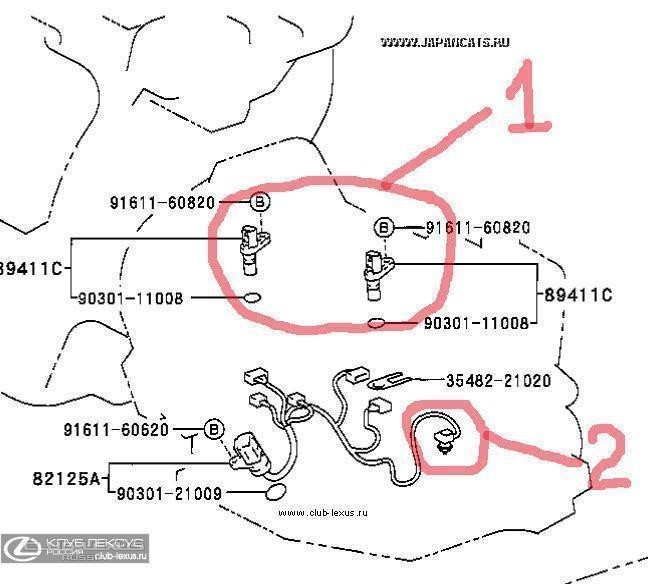

Цитата: Свечи тут непричем, просто когда забит кат (католизатор) то комп показывает ошибку по свечам (это означает что один из катов забит) при забитых катах скоро и третья включаться небудет.Вощем поехал я делать комп. диагностику, которая выдала 2 ошибки:
Р0330 Knock sensor 2 (это кажись № 89615)
P0710 Transmission fluid temperature sensor circuit (я так думаю это № 82125А).
Меня это шокировало, но начал с меньшего, предварительно съездив в Тойота центр, где пообщавшись с коробочником понял, что температурный датчик практически вечный. Кстати забыл упомянуть, что поменял датчик положения дроссельной заслонки, которая меняются путем снятия дросельной, а иначе никак, я например попытался и только шляпки на гайках вывернул.
Вощем, начал менять датчик детонации (находится он под впускным коллектором), вроде движок заработал как часы, а скорость так и не стала переключаться .... растроившись уже решил искать температурный датчик. Приехал на работу и сбросил клеммы, минут ч/з 40, поехал по делам и О ЧУДО! мое радости не было предела.
Как мне пояснили, датчики детонации служат для синхронизации 2-х блоков между собой, а раз "мозги" не видят один из блоков, то ставится аварийный режим и блокируется 4-я передача. Ошибка температурного датчика АКПП, вылезает вследствие того, что езда на высоких оборотах на 3-ей передаче, повышает температуру масла!!! и выдает код ошибки!
