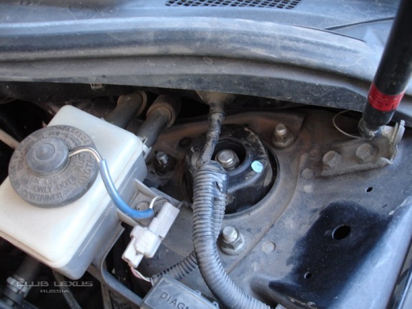

И еще в заказе были новые передние опоры для меня и Ильдара:
48603-33021 Опора переднего амортизатора правая
48609-33121 Опора переднего амортизатора левая
Первым опоры поменял Ильдар, т.к. я уезжал в очередную командировку и мне было некогда.
У него и старые опоры были нормальные, но он поменял на всякий случай. И после этого сразу заметил, что у него появился какой-то посторонний звук, похожий на скрип. Начал грешить на то, что ремонтники что-то накосячили при установке и сообщил об этом нам с Кириллом.
Я этих ремонтников нормально знаю, сам у них же обслуживаюсь, и killa у них же обслуживается, и DeusEx. И я даже не знал, что сказать на это, т.к. делают они вроде все грамотно (хотя я все равно на всякий случай всегда сам контролирую процесс)
Затем я вернулся с командировки и заехал к этим же мастерам поменять масло и передние опоры. Мои передние опоры меня уже давно "достали" - они у меня не просто скрипели, а уже "звенели" и стучали - сказывается езда по плохим дорогам в другие города
Ладно, опоры довольно быстро поменяли при помощи гидравлических инструментов - я сам за всем наблюдал, все сделали аккуратно и красиво. Я сел в авто, выключил музыку и поехал. Сразу заметил, что стук пропал, т.е. действительно мои старые опоры были в этом виноваты - как я обрадовался тому, что этот звук пропал! Но я услышал некоторый скрип. Я подумал, что возможно он был и раньше, т.к. старые опоры довольно неприятно и громко брякали и этот скрип мог просто сливаться с их звуком. Но вчера, когда мы с хозяином этого сервиса меняли мне тайский масляный фильтр на японский (ссылка выше), я попросил его проехать со мной и послушать, что это за скрип - он сразу сказал, что это опоры!
Я удивился - как так? Я ведь всего неделю назад их поставил, да и скрип этот я сразу заметил, как только их поменяли и я выехал из сервиса. На это Анатолий только развел руками и сказал, что я не первый такой - уже приезжали к нему другие Рексы и Хорьки, на которых после установки новых опор был точно такой же звук. Как вариант, он предложил вручную починить эти или те мои старые опоры, но предупредил, что это геморойное дело, хотя он кому то уже делал и тот чел ездит уже второй год...
Я пока в раздумьях... С одной стороны скрип не такой уж и сильный, слышно его только если прислушиваться и только при езде по ухабам. Старые опоры намного громче и раздражительней брякали!
С другой стороны что же получается - что новые опоры уже скрипят, а что же будет дальше? На сколько их хватит?
Получается, что и у Ильдара скрипят опоры. Теперь вот думаю, чей же это косяк:
а) Экзиста - подсунули подделку? Опоры были в целлофане, с оригинальными наклейками Тойоты, на которой печатается парт-номер детали. В общем, внешне - оригинал.
б) или какого-то корявого завода Тойоты, размещенного где-нибудь в Тайланде/Китае?
Как вы думаете, уважаемые соклубники, чей "косяк" с опорами?

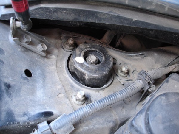

P.S. Из фоток остались только эти, это фото уже установленных новых опор:
Кстати, цветные точки нужны, чтобы быстро отличить правую опору от левой или еще для чего-то?
