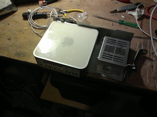

Установил сей девайс на днях. Это полноценный компьютер в компактном форм-факторе с неурезанной операционкой. Картинку вывел на родной тач, звук через родной усилитель.
По порядку:
1. MacMini
Был куплен б/у в хорошей комплектации и в полном комплекте за 8000 руб.
Установка компьютера MacMini в GSII.

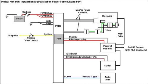

2. Автомобильный блок питания, иными словами адаптер 12v-18v. Был заказан из штатов.
Там же заказал специальный провод питания от мака к адаптеру,
3. Маленький тачпэд (ещё не приехал) планирую на подлокотник.
4. Адаптер под 2-ой жёсткий диск вместо CD-ROM.
5. Вешняя коробка под сдром с подключением по юсб.
6. Беспроводная Apple клавиатура (была в наличии)
(русские буквы разумеется присутствуют)
7. Ну и всякие провода, гофры, предохранители, клемы и прочее для подключения.
Решил ставить вместо сд-чейнджера, но совсем выкидывать не стал. Нарастил провода и он благополучно трудится в багажнике.
Питание... Повертев руках родной блок питания, прочитал 19v и 110w мощности. Первое, что пришло в голову - инвертор 220в. Но потом понял, что это геморрой.. ждать пока выключится комп, а если забыть на инверторе щёлкнуть тумблер, то за ночь садится аккумулятор, да и громоздкое это всё.. Оказывается в штатах уже давно эту проблему решили выпустив специальный блок питания для CarPC. МакМини был в списках поддерживаемых, так ещё и настолько популярен там, что есть даже специальный провод от этого блока к маку. Прелесть в том, что при выключении зажигания комп сам засыпает, а при вкл сам просыпается. Сам мак решил ставить задней частью к себе, чтоб был доступ к портам. А сдром был заменён на 2-ой HDD куда залил много фильмов и музыки.. Сам сдром отправится в спец выносную коробку с юсб.
Помимо сдрома у мака спереди есть ИК-приёмник (пульт шёл в комплекте). Он позволяет дистанционно мотать/переключать/громкость и т д.. Выпаяв датчик, нарастил провода и воткнул его вместо лампочки непристёгнутого пассажира
Снял бардачок - думал крепить прямо к нему...
но потом передумал. Тяжеловато будет, да и неудобно в дальнейшем разбирать/собирать если вдруг.

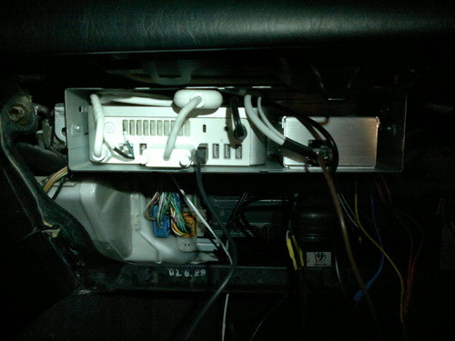

Взял металлический кожух в котором был чейнджер, развинитил и решил ставить туда.
Пришлось выпилить заднюю часть, мак выпирал сильно - бардачёк бы не закрылся..
Собрал/свинтил ну и дальше уже в машину..
Всё отлично поместилось, ничего не торчит - всё открывается/закрывается.

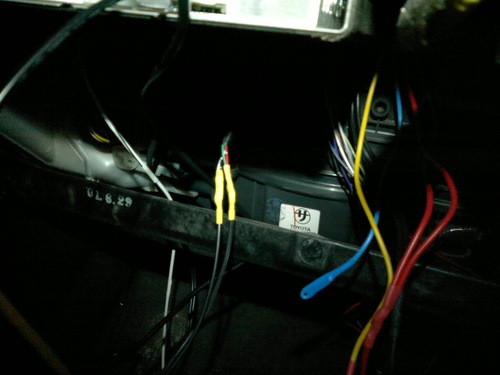

Питание взял напрямую с аккумулятора через предохранитель.
Звук подключил к проводам усилителя (те, что от сд-чейнджера отходили)
Картинка идёт через конвертор VGA -- RCA
и через тот самый блок.
Вот так всё в собранном виде:
Результат отличный! Пультиком очень удобно пользоваться, на нём есть кнопка menu, которая запускает программу Front Row. Там можно (опять же с помощью пультика) передвигаться по своей медиатеке включая музыку/фильмы/радио.
Картинка хорошая, шрифты читаются. Можно ходить в инет, но на больших сайтах иногда приходится ползать влево/вправо по странице, но это мелочь)
Далее планирую какую-нибудь вэб-камеру под видеорегистратор. USB-gps ну и в поисках софта под навигацию..
Характеристики компа:
Intel Core 2 Duo 1,84 Ghz
2 Gb RAM
512 mb videoram
1. SSD 64 gb (не боится тряски)
2. HDD 250 gb
Mac OS X 10.6.8
4 юсб порта, Bluetooth, Wi-Fi, VGA-порт, Ethernet, Fire-Wire порт, аудио вход/выход, двд-пишущий ром, ик-порт+пульт.
Затраты:
Мак 8000 руб
Блок+провод 5000 руб
хард SSD + конвертор VGA + переходник под 2-ой диск + коробка под сд-ром 3000 руб (ебэй - китай)
провода, гофра и прочее 500 руб
Итого: 16500 руб и 3 ночи времени..

Sergei_38 писал(а):
А штатный тач на маке можно задействовать? имхо тачпадом в машине пользоваться менее удобно.
Можно, для этого нужно купить плёнку тачскрина с юсб и наклеить поверх экрана. Просто подключить родной тач не получится.
P.S. Пультика хватает за глаза.
alx писал(а):
Класс! А потом (при продаже машинки) все обратно родное будешь ставить? Или с этим продашь?
Всё сделано на фишках, то есть всё можно вернуть как было (кроме выпиленной панельки, но её не видно)
А там по желанию клиента)) могу снять - могу оставить.
25-02-2013
25-02-2013
Конвертер положение картинки запоминает или сразу удачно вписалась? (сорри, невнимательно прочитал твой пост - думал что конвертер VGA-RGBs). На каком разрешении экрана используешь?
Штатный тач задействовать можно, если поставить AVC-LAN адаптер и винду (под Mac драйверов не видел).
В целом молодец!
Камеру советую Logitech C920, если под Mac Драйвера есть. У меня под виндой хорошо снимает.
RX450h
NX300h
25-02-2013
25-02-2013
В целом молодец!
640*480... если 600 на 800, то уже шрифт мелковат.. Про конвертор ты всё правильно спросил, так у меня их 2! Один VGA -- тюльпан, а второй это тюльпан -- штатная голова. В случае с первым при откл питания картинка съезжала (не сильно, но раздражало). Но теперь питание идёт по юсб и при выкл зажигания комп засыпает, но юсб не отключает, а потребляет он копейки. Про камеру спасибо! Про AVC-LAN буду курить... Винда есть, стоит вторым разделом через Boot Camp..

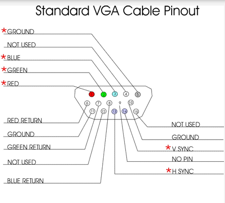

Друзья, а кто подскажет пинаут разъёма с нави? Или наоборот пинаут головы (с тачем, рестайл)?
Пересмотрел все темы в данном разделе и файл сервер - не нашёл..
Интересует как идёт картинка с нави в голову.. сдаётся мне, что можно напрямую с VGA-разъёма компьютера подключить к тачу.. Потому что VGA - это не что иное как RGBs сигнал. Я так понимаю, что сигнал к голове такой же
(если быть точнее, то голова принимает сигнал 1 Vp-p и 75 Ом)

Подключить легко - инструкция по ссылкам ниже:
clublex.ru/f3780
clublex.ru/f3779
Основная проблема настроить картинку без адаптера - у меня за год мучений и смены 3х материнок пока не получилось.
Подробно описывал свои потуги здесь: www.pccar.ru/showthread.php?t=17225
