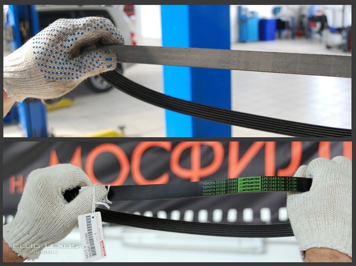

2) Для снятия передней крышки двигателя, которая закрывает ремень ГРМ, необходимо снять ремень генератора. На этом этапе работ рекомендуется проверить состояние ремня генератора. Если на нем видны трещины, потертости, а надписи плохо различимы – ремень необходимо заменить.

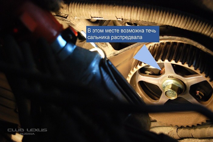

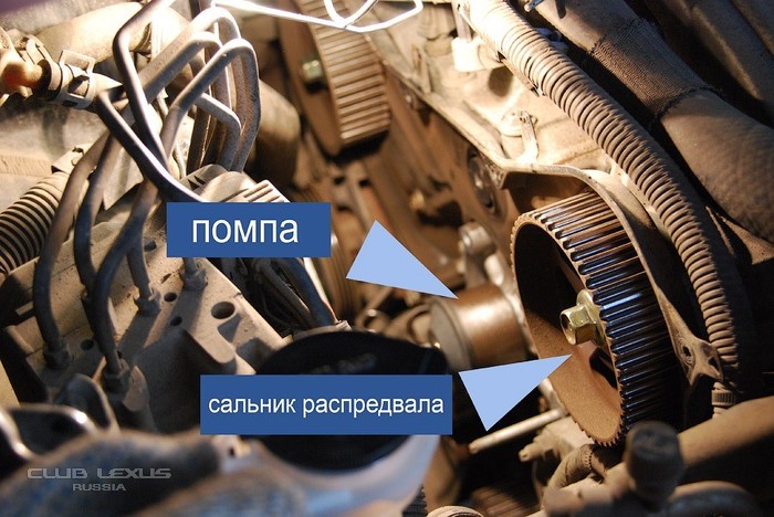

3) После снятия передней крышки, обратите внимание на возможные течи масла из-под сальников распредвала и коленвала. Мастер, при замене ремня ГРМ может легко заменить текущие сальники.
Замена ремня ГРМ на RX II

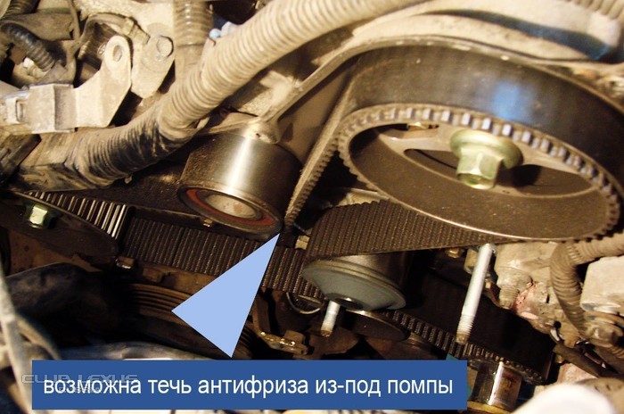

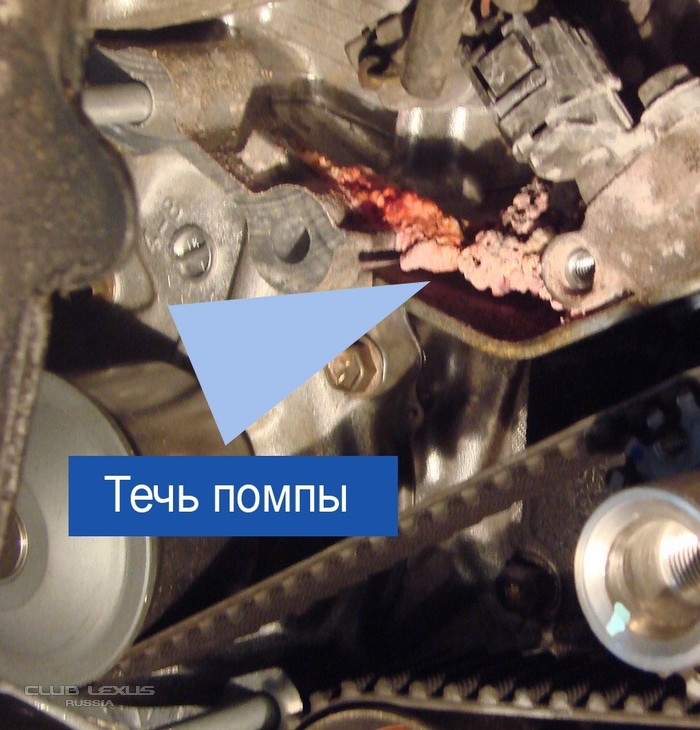

4) Обратите внимание на возможную течь антифриза из-под помпы. При замене ремня ГРМ мастер может ее заменить.

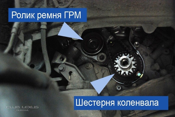

5) Обратите внимание на затяжку ролика ремня ГРМ. Некоторые мастера из-за приложения слишком больших усилий проворачивают ось натяжного ролика в корпусе масляного насоса (передней крышке двигателя), что приводит к замене масляного насоса.
В нашей практике встречались случаи, когда приходило менять ось ролика натяжителя. Для таких случаев мы всегда имеем подготовленную заранее ремонтную ось, что значительно экономит время и деньги нашим клиентам.

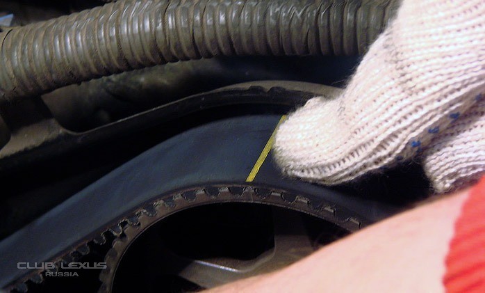

6) Крайне важно установить новый ремень ГРМ строго по меткам. В противном случае велика вероятность загиба клапанов поршнями, что приведет к потере компрессии и, в конечном итоге, к поломке двигателя.

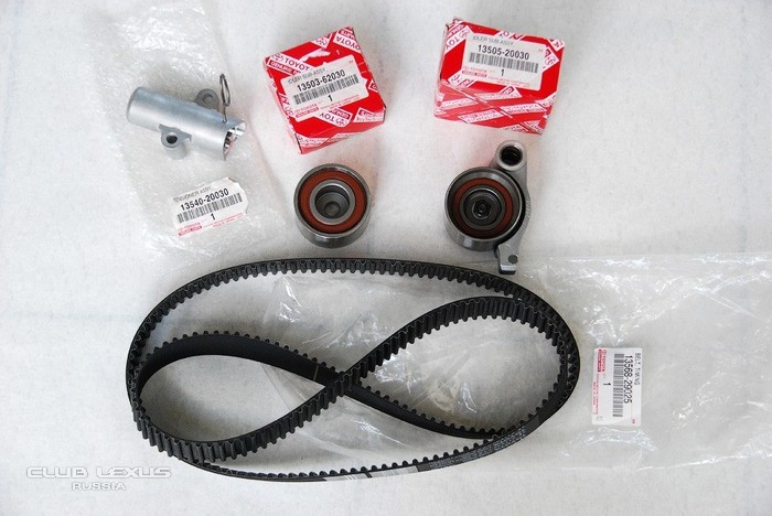

Стоимость запчастей
— ремень ГРМ: 1940 руб.
— натяжной ролик 2100 руб.
— обводной ролик 1690 руб.
— натяжитель ремня ГРМ 1320 руб.

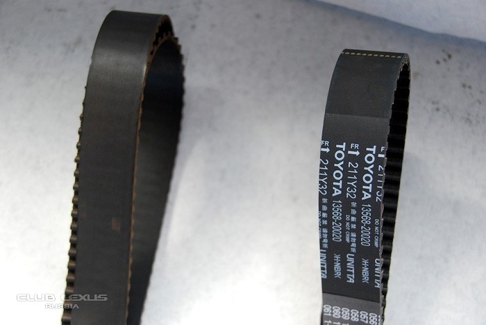

Вопрос 1: Как узнать, когда менять ремень ГРМ, если я не знаю, сколько он «прошел» километров?
Ответ: Нужно снять верхнюю часть пластиковой защиты ремня ГРМ и оценить его состояние визуально. Если все надписи на месте и нет видимых (расслоение, трещины) дефектов, то пробег ремня ГРМ составляет менее 50 тыс. км. Если надписей не видно и присутствуют потёртости, трещины или другие дефекты – ремень подлежит замене.
Новые и старые ремни ГРМ
