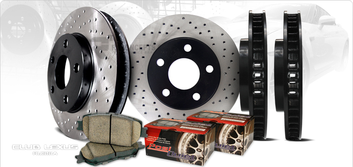

вот хочу похвастаться - обновил себе тормоза: поставил новые диски и колодки
хочу поставить шланги тормозные гибкие нержавеющие, не нашел, может кто подскажет где взять можно?

ощущения какие?

Тоже интересует. Что за диски? и какие ощущения после замены?

цена какая?
17-03-2012
17-03-2012
есть идея поменять всё
что думаете по этому -
547 долларов

дешево и сердито! хуже не будет точно! тока шланги еще поставь армированные!

за дешевизной не гонимся
вдруг это китай голимый ?
100 тыс прошло, суппорт какой-то говорят проржавел
так и поменять всё по кругу
вот так, например

Добрый день, соклубники. Хочу поделиться: после покупки GX, бил руль. Поменял диски на Otto Zimmermann перфорированные. После первой же далекой поездки ( Из Питера в Вологду и назад), повело правый диск (перфорированный)!!!. Купил один (т.к. пробег дисков был всего под 2 тыс км), поменял.. Сьездил в Москву и назад, накатал 2000 км - опять повело диск. Плюнул, купил DBA GOLD 2700Х. Сейчас катаюсь. Ощущения замечательные...
мК слову сказать, на предыдущих авто (Камри, Лексус ES 330) всегда ставил DBA... В этот раз решил сэкономить, т.к. ОТТО тогда был в 2 раз в EXIST дешевле, чем DBA, но еще раз убедился. что кроилово ведет к попаданию...

Тоже ДБА Голд юзаю уже с год - штатные отдыхают.

а где это и почём ?
нагуглить не смог
17-03-2012
17-03-2012
В толексе, цена вопроса - сотка килорублей с небольшим. Еще интересует? Тогда ща найдем ссылку.
