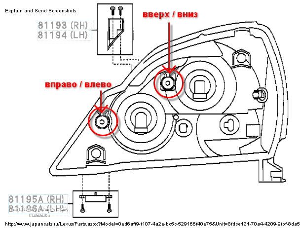

При замене сервисмены чё-то намудрили, светят слишком высоко, явно слеплю встречных
(правда, никто не моргал).
Ехать к ним опять - несколько часов уйдёт.
Как самому отрегулировать ?

ставишь машину на ровную площадку напротив стены и регулируешь!

дык - какой болт крутить !
там на фаре тока один болт, по горизонтали не регулируеца!

чёта пролистал весь мануал, регулировку света не нашел... а где-то видел...
во че вспомнил - там стопор должен быть рядом, иначе зубья на регулировке поломаешь!

Как отрегулировать фары
  • +3

А это точно по жиксу?
ГОСТ Р 51709-2001 один для всех. Картинку фары жикса взял с экзиста
просто на жиксе галок европейских нету!
и по стопору помню был какой-то косяк... на сервисе болт регулировки сломали!

f0X писал(а):
ГОСТ Р 51709-2001
Теоретический вопрос: если конструкция фар изначально не учитывала наш ГОСТ, то можно ли их отрегулировать согласно этого ГОСТ-а?
Витя опередил...
PS: Вот регулировка по американским стандартам

flashLAV писал(а):
f0X писал(а):
ГОСТ Р 51709-2001
Витя опередил...
Леха, красафчег! Amd Thumbs up
Я ж помню что где-то видел... щас вспомнил - это ты мне сбрасывал! Amd Jokingly
Нету там регулировки по горизонтали!!!

Есть, написано последним пунктом - f
значит я не разобрался до конца...
я когда новые фары ставил, распечатал твою инструкцию и в сервис отвез, а они не прочитали толком, стопор выломали и пластик на регулировочныз болтах!
кстати, по описанию получается:
When adjusting the aiming in the vertical direction.
(1) Using adjusting bolt A, adjust the headlight aim to
the specified range.
When adjusting the aiming in the horizontal direction.
(1) Using adjusting bolt B, adjust the headlight aim to
наоборот, чем здесь

flashLAV писал(а):
f0X писал(а):
ГОСТ Р 51709-2001
Да, можно!
вся разница том, что американцы регулируют свет по верхней линии ступеньки а в Европе по нижней (в т.ч.по ГОСТ).
я пересчитал, для жикса, получается примерно одинаково европейские и американские настройки ближнего.
