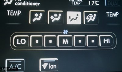

Ионизатор хотел бы поставить!
Надо покупать маленький воздуховод или уже есть дырка в воздуховоде под ионизатор ?

Мне больше ионизатор понравился... в прошлой IS250 когда скидывал клемму, то увидел на 5 секунд кнопку ионизатора..
Оличия Европейца GS от Японских праворульных GSIII
Я еще тогда понял, что нас японцы кинули! Mr. Green
5-09-2011
5-09-2011
Я уже размышляю по данной теме. Придумаю чего - расскажу.
Но точно знаю, какой кнопкой его включать... Mr. Green
Посмотрел вот фото салона японских GS - индикация работы ионизатора выводится на экранчик сбоку от кнопки "аварийки", где с другой стороны - напоминание о ремнях и подушке.
