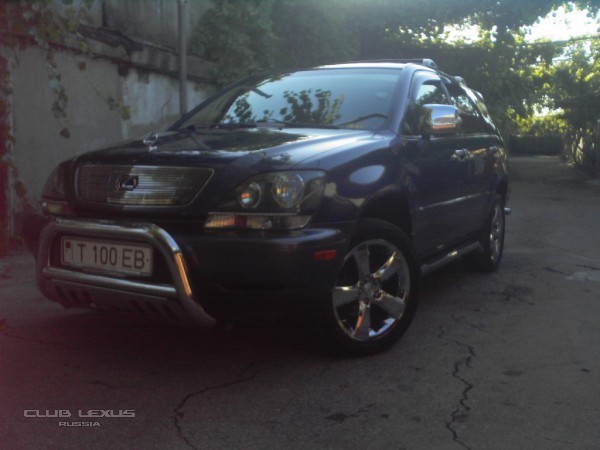

Заводская подсветка блок - фары
Тюнинг RX300
Тюнинговая подсветка
Тюнинг RX300
Снимается ресничка и в неё вклеивается светодиодная лента и заменяется маленькая лампа габаритов на светодиодную
Тюнинг RX300
потом всё это собирается
Тюнинг RX300
вот результат
Тюнинг RX300

а инструкция по изготовлению???
4-01-2011
не понял..фару не разбирал что-ли*???

Так фару ненадо снимать,просто снять полоску и все!
4-01-2011
4-01-2011
Ресничка приклеена на двустороннем скотче и прикручена к фаре винтиком
А можно фото этого процесса,ато не догоняю как и куда прикручивать! Amd Ashamed
а как ты в таком случае винтик открутишь? Smile
фару надо снять, тогда и винтик станет виден
