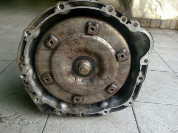

Коробку сняли - выдавило сальник, ушло всё масло. Бублик приварился настолько, что даже не снимался...

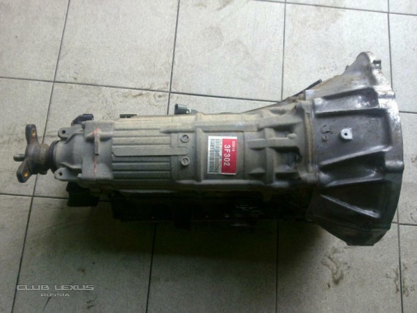

В итоге коробку стали искать по номеру 35-50LS (именно он указан на шилде сбоку) и по внешнему виду, в первую очередь хвостовика

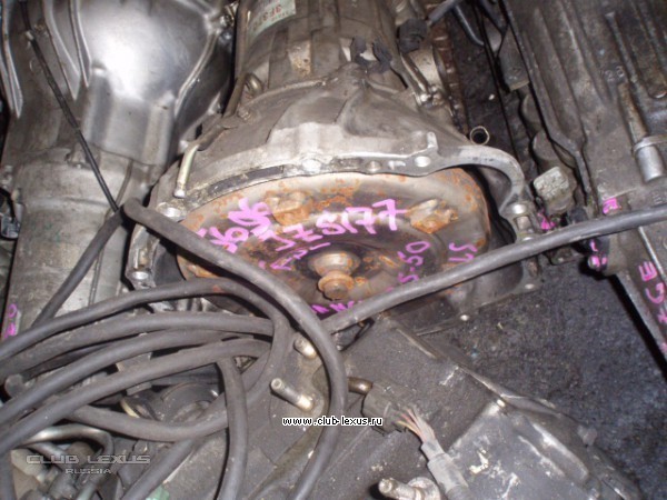

Во Владивостоке была найдена вот эта коробка (от 3 литровой Crown Majesta jzs177 с пробегом что-то типа 70.000), с единственным отличием боковым разъемом.

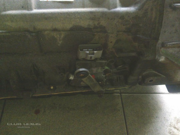

На всех яповских коробках вот этот боковой разъем немного другой
Это наш разъем
Автомат GSII - не так всё и страшно...
Такой идет на яповских коробках, скошен на бок и другой по виду
как в итоге оказалось - боковой разъем за пару минут меняется на родной разъем от старой коробки, и нет проблем.
В итоге коробка поставлена без каких либо проблем и переделок, за исключением переставления одного разъема на другой и всё!

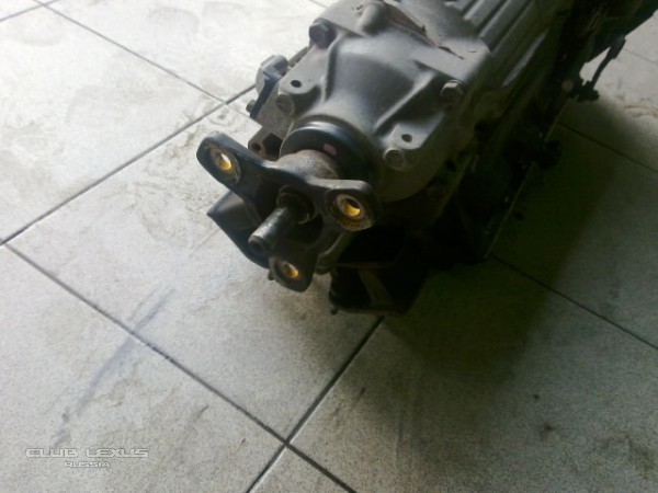

1. коробка от альтезы не подходит, хоть и тоже A650e. Там другой хвост. Чтобы поставить коробку от тезы, хвост надо менять, меняется он только разбором коробки - нафиг это надо!!!
2. Эта же коробка, помимо маджесты ставилась на АТМО аристы в рестайле, и еще на несколько других машин. Но реально, искать проще всего по внешнему виду и маркировке 35-50LS
