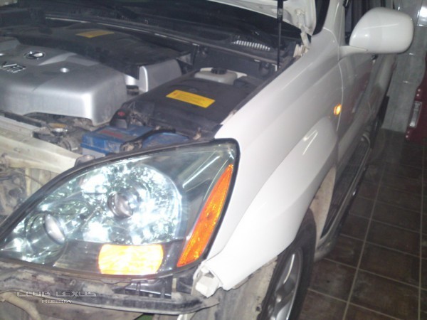

Подключил вчера ходовые огни назад (вечно с ближним светом проблема и по правилам новым я так понял что DRL вместо ближнего использовать можно),получилось что боковые повороты на нём висят подскажите куда подключится чтоб работали как повороты только? а то так как ёлка новогодняя они у меня ещё в крыльях как на Прадо врезаны.

Так там разрешено движение с ходовыми огнями я их для этого и включил назад чтоб со светом не заморачиватся ,поворотки боковые хотел на задние фонари увести но к тем что есть провода не подключишся (цифровые тонкие очень с 05г. вроде как)кабель отдельно тащить тоже не выход как есть оставлять точно нет.Схему надо какую нибудь через реле сделать.

Через реле не получилось на заведен. машине горит DRL глушим загораются повороты в крыльях ,сейчас попробую через реле поворотов на задние фонари выйти
