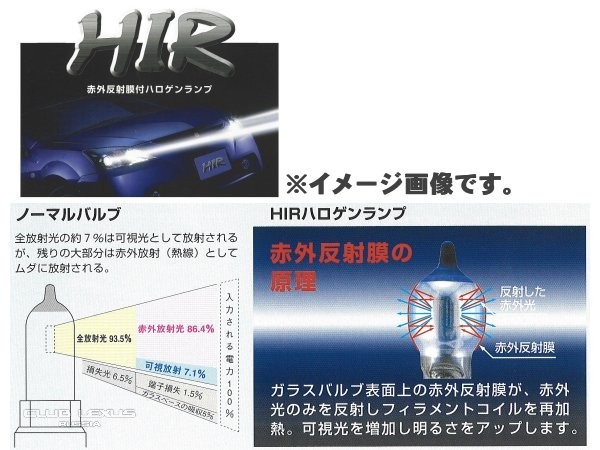

Думаю что информация о HIR (Halogen Infrared Reflecting) технологии может быть полезной местному обществу...
Итак - что такое HIR? Если обьяснять "на пальцах", то это технология которая использует инфракрасную часть спектра, излучаемого нитью накаливания лампочки. А именно - отражает IR излучение назад на спираль. В результате температура спирали становится существенно выше (а температура самой лампочки при этом ниже!) и её КПД вырастает.
Что это дает на практике? На практике мощность (и "цвет") светового потока вырастает и довольно существенно. При тестах HIR лампы превосходили обычные галогенки на 75-110%. То есть светят они примерно в два раза сильнее при той-же потребляемой мощности. При этом у нас остается корректное расположение и размер светового источника. То есть слепить встречку вы будете значительно меньше чем колхозным ксенононом. Оттенок света тоже немного вырастет, до 3600K. "Синевы" китайского HID-a не будет конечно, но оно вам надо? Мне нет.
Технология не китайская. Её разработал мировой гигант GE (General Electric) и она используется в прожекторах. Автомобильный рынок GE лицензировал компании Toshiba, которая и выпускает данные лампочки в цоколе 9011 и 9012. HIR лампочки, кстати, идут на некоторые машины в стоке (Dodge Viper, BMW Z8, Infiniti I30, Chevy Avalance и некоторые Nissan Maxima).
К счастью 9011 с помощью минимальной доработки цоколя (подпиливание одного "ключа") легко становится на местно 9006/HB4, а 9012 на место HB3. Почему не делают именно HB3/HB4? Потому что по закону каждый тип ламп не имеет права быть 100% совпадающим по цоколю с другим типом ламп. Сделано это в том числе и для того чтобы люди не пихали обычные галогенки в машины где HIR с завода. НО - никаких других отличий, кроме "ключа" на цоколе, нет. Так что никаких проблем после модификации не будет.
Минусы тоже как всегда есть. Куда-ж без них. Основной - стоимость. 19.95$ на данный момент на e-bay, но на мой взгляд это в пределах допустимого. Срок службы где-то 80% от срока службы обычных качественных галогенок.

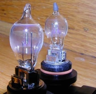

Пишут вот такое:
"HIR лампы - новое дыхание галогенок или что ...?
Галогеновые лампы, сделанные по технологии Halogen Infrared.
Суть в том, что вместо цилиндрической колбы используется сферическая (в том месте, где расположена нить накаливания). Последняя расположена в центре сферы. На абсолютно прозрачное для видимого спектра стекло нанесено специальное покрытие, отражающее инфракрасный свет(тепло). Таким образом, отраженное назад тепло, нагревает нить накаливания до большей температуры. Соответственно, она ярче светится при том же потребляемом токе.
Сравнительные данные:
-обычная HB4/9006 55ватт, световой поток-1000люмен (у Осрам лучший результат 1095люмен), цвет-3100K;
-лампа с этой технологией НIR2/9012 55W световой поток-1875люмен, цвет-3600К
Неплохая прибавка для ближнего света.
Вся геометрия у 9006 и 9012 полностью совпадает, т.е. нить накаливания на одном и том же месте.
Лампам для дальнего света НВ3/9005 соответствует НIR1/9011.
Получается, что можно неплохо с апгрэйдить НВ3(9005)/НВ4(9006) на 9011/9012.
Ушко в посадочном месте немного шире, чем надо, но лечится откусыванием лишнего
Остается только их найти, т.к. лампы новые и основные производители пока их не делают (может и не будут)."
Дак вот если всё это дело "нагревает нить накаливания до большей температуры", то как, markii, получается, что "температура самой лампочки при этом ниже"? Либо я чего-то не понимаю, либо туманкам от попадания на гораздо более горячее стекло той же туманки крындец придет в 1.8 раз быстрее.
