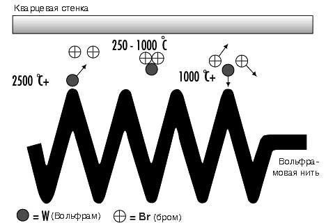

Вольфрамово-галогенные лампы
Эти лампы подобны лампам накаливания и генерируют свет таким же способом, при помощи вольфрамовой нити. Однако в колбе находится галогенный газ (бром или йод), контролирующий испарение вольфрама.
Галогенный цикл вольфрамово-галогенной лампы на рисунке 2.
Рис. 2.
HIR лампы в ПТФ и Дальний вместо НВ3
Основным моментом в галогенном цикле является поддержание минимальной температуры стенки колбы на уровне 250°С, что необходимо для того, чтобы галоид вольфрама оставался в газообразном состоянии и не осаждался на стенке колбы. Эта температура означает, что речь идет о колбах, сделанных из кварца, а не из стекла.
Кварц позволяет уменьшить размер колбы.
Полный текст статьи: electro-site.ru/energy_lamps_type.htm
