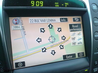

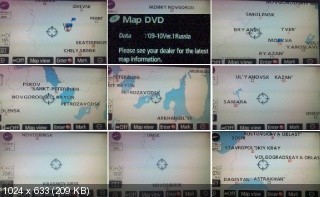

Небольшая картинка, что есть на Е12... те города, что отмечены красными точками имеют улицы (правда не во всех с круглой окантовкой... детально изучать времени не было) в Мурманске и Махачкале одна или две трассы отмечены и по моему в Петрозаводске, а в остальных пустыня Wink

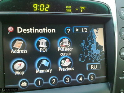

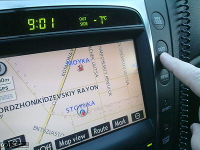

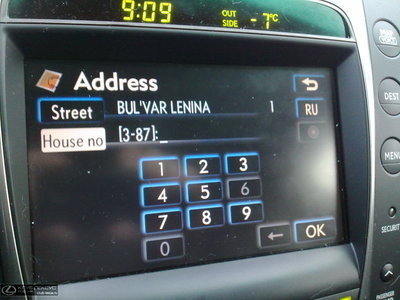

Найден рабочий образ для европейских машин с навигацией 5-го поколения исключительно (!!!) для РОССИИ.
На диске отсутствует Загрузчик (Loading.kwi). Но работает и без Загрузчика. Достаточно вынуть ваш старый диск (Е11) и вставить новый. И все заработает.
На диске новая большая карта страны с обновленными и расширенными картами многих городов.
Голосовые функции полностью работают.
