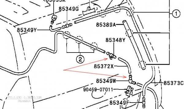

Именно в том месте, в правой части под обшивкой в районе багажника проходят шланги для омывайки заднего стекла. Может прохудилось че-нить. А резинка с крыши, imho не причем. Корпус-то цельный...

ездил как-то на сарае форд экспедишн стареньком, брал у приятеля, пока свой крузак в ремонте
нажимаю кнопку задней омывайки, ничё не брызжет ...
потом с потолка полилось Shocked
над 3-м рядом сидений
оказалось, шланг разъединился ...
мож, и в жиксе подобная конструкция ?

да вроде там и есть место соединение шлангов. Не помню точно Rolling Eyes

соединений там полно

Вот в обозначенных местах думаю и надо смотреть

Кстати за идею про омыватель спасибочки, обязательно залезу и гляну.
