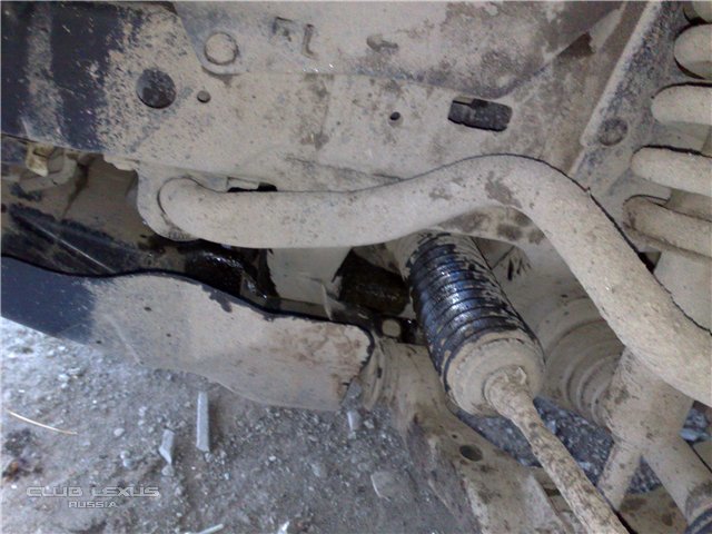

Менял сёдня колеса на шиповку - вроде пора уже, завтра снег обещают Confused
Мастеровой и говорит - чё-то, мол, капает, и в поддоне масло видно Shocked
Ё !
Вывернул колесо и заснял, как мог
И что это может быть ?
Масло гонит !
Масло гонит !
Масло гонит !

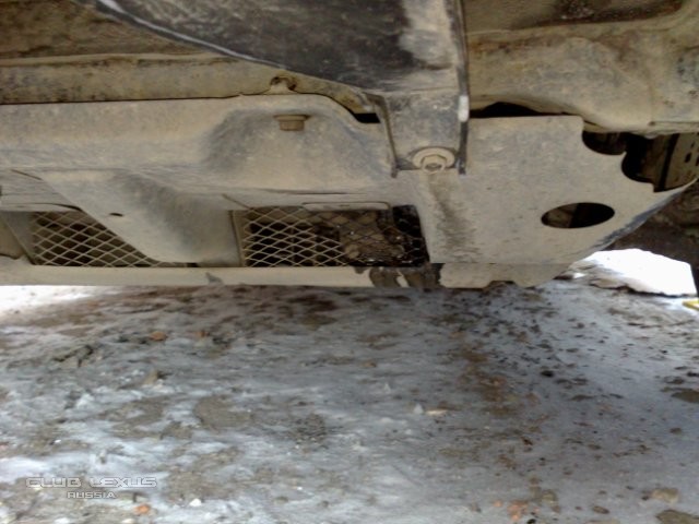

на второй фотке фильтр масляный штоле?
а ХЗ !
руку с мобильником просовывал и фоткал наугад
вытащил щуп (после пару минут простоя всего, иначе околеешь) - масло есть, индикаторы в норме.
Машина стояла несколько дней, за -30С было.
Заводил ненадолго вроде в четверг
Все остальные жидкости проверь - антифриз и т.д.

Гидроусилитель, уровень жидкости проверял. Мог шланг от холода давануть....

Сто % был выброс из под маслянного фильтра, из-за мороза!!! Больше ничего там не может быть и не будет!!! Просто масло чуть прихватило, а при заводке под давлением масло в фильтр поступает с поддона, а там в фильтре оно примороженно было, вот и выдавило в первые секунды из под фильтра!!! Щас морозы поутихли и такого больше не должно быть! Максимум можешь проверить уровень и в случае чаго долить масло в движок, ну и проверить или попробывать довернуть сам фильтр!!! Главное не дрейфь Wink

vudu писал(а):
Главное не дрейфь
в данном случае лучше передрейфить, а то кулак вылезет Cool
поменяю масло-фильтр, хоть и рановато ещё, 6 тыс прошёл
Поддерживаю, эта проблемка на холоде бывает. Но на фото больше похоже, что это масло.

а где бачок с жидкостью ГУРа ?
Уплотнитель давануло. 99.9% Rolling Eyes

Бачок, справа по ходу движения, под декоративной защитой. Если насос зацепит воздух, можно на замену попасть
СЛЕВА!
Энтропия уже не та!

Vicvic470 писал(а):
+1 масло не похоже на масло из ГУР слишком темное.
Бачок ГУР с правой стороны под декаративной защитой, если считать что руль у нас слева.

Право-лево... сено-солома!!! Amd Green
Точно справа по ходу движения... поднять капот - слева! Amd wallbash
