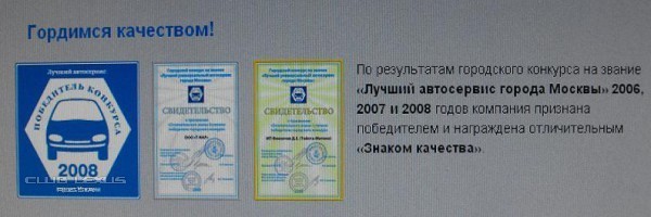

Сарацин писал(а):
http://t-kar.ru/
Однако. Shocked Evil or Very Mad
Проблемы с запуском двигателя. Голову уже сломал.
5-11-2009
5-11-2009
У них много красивых бумажек. Обидно, что наличие бумажки не означает наличия реальных знаний, и желания включать мозг.
Еще более обидно, что никаких реальных рычагов давления в нашем обществе в такой ситуации нет. "Пацанские" варианты не интересны, А вариант - "приезжай - все сделаем" уже вызывает смех Smile.
