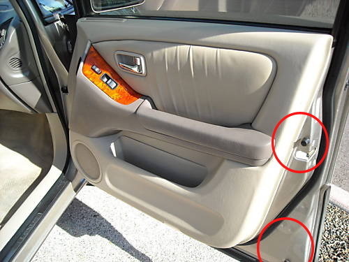

Есть еще какие то резиновые столбики снизу на дверях????

+сегодня с пристрастием осмотрел двери и обнаружил что резиновые пеньки стоят не только снизу но и по центру всех дверей (в идеале) - у меня с лева по ходу (там где самый звук) центральных нет на обоих дверях -"смыли" или задницами уерзали - попробую чем то заменить - получится отчитаюсь

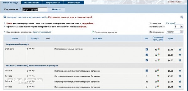

Смотрел в Existe - там какая то галимотья
хотя по картинке типа - то что нужно???????

Резиновые аммортизаторы (пеньки) служат восновном для того что бы не разбивать те самые уплотнители. При закрытых дверях, куда можно было запихивал тонкий листик - между резинкой и кузовом ЗАЗОР
