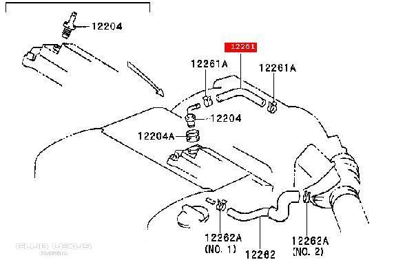

Если тема жива, хотел от себя добавить:
2-4-6 цилиндры, насколько я понимаю, это дальняя "башка".
Если я правильно помню, то вентиляция картерных газов проходит именно через эту половину впускного коллектора (2-4-6 цылиндры).
У одного знакомого сделали следующую вещь: сапун заглушили на впускном коллекторе, а на шланг вентиляции картера поставили обратный клапан (при избтке давления пропускает в атмосферу, при заглушенном двигателе закрыт). Уехал, спасибо не сказал, больше не появлялся, Вывод- возможно было найдено лекарство. Кстати если снять коллектор то будет видно, что 1-3-5 чистые каналы а 2-4-6 очень закопченые.
По рисунку видно что трубка рециркуляции стоит в общей части коллектора. Почему вы решили что оттуда тянет в большей степени именно в четные цилиндры? Ведь впускной паук идет по порядку...
