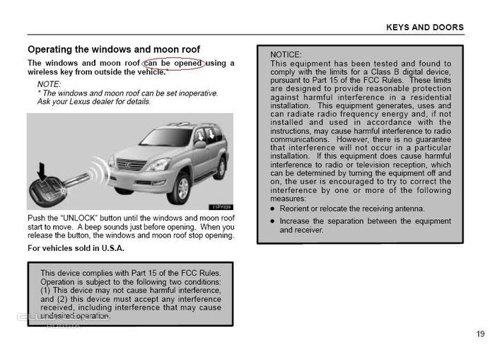

Не предусмотрено автоматическое закрытие окон при постановке на сигналку, эту приблуду можно легко установить самому.
Свет гаснет сам через 30 мин, не гаснут только включенные габариты.

я думаю, что на всех лексусах одинаково, зависит только от "поколения" т.е. от года выпуска
на новом GS достаточно подержать нажатой несколько секунд кнопку на ключе, которая закрывает двери и тогда кроме закрытия дверей еще поднимутся все стекла. Если тоже самое сделать с кнопкой открытия, то кроме открытия дверей, опустятся стекла

Хм, на открытие стекол работает, только что проверил- на закрытие нет.

На открытие работает, причем открываются все окна и люк, а вот закрыть тоже не получилось.

Для GX-а и не должны закрываться - только открываются
Автоматическое закрывание окон
