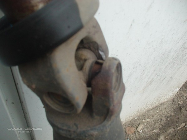

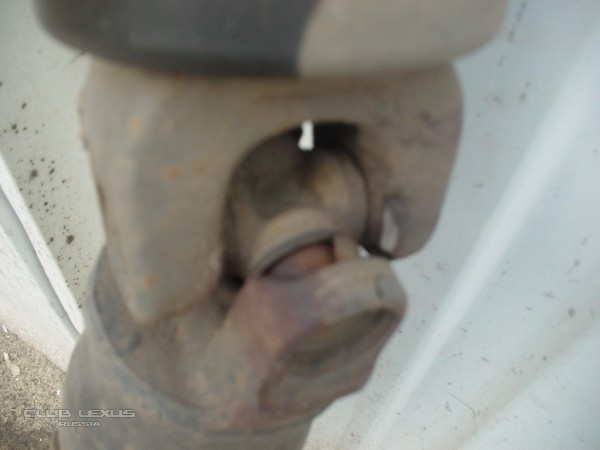

В сервисе проверили кардан,сказали что присутствует люфт.Надо менять.На новый что то денег жалко.
Есть несколько предложений по б/у.
Вопрос.Подойдет ли карданный вал от Хорька на RX 300 2002 года (американец)
16-09-2008
16-09-2008
Где люфт? Если в крестовинах - меняй крестовины.....
Нечего карданы менять по любому поводу.....
16-09-2008
16-09-2008
А они меняются? А то на хонде, например, тока кардан целиком!!!
Энтропия уже не та!
16-09-2008
16-09-2008
А на заводе как делают? Отливают целиком??
