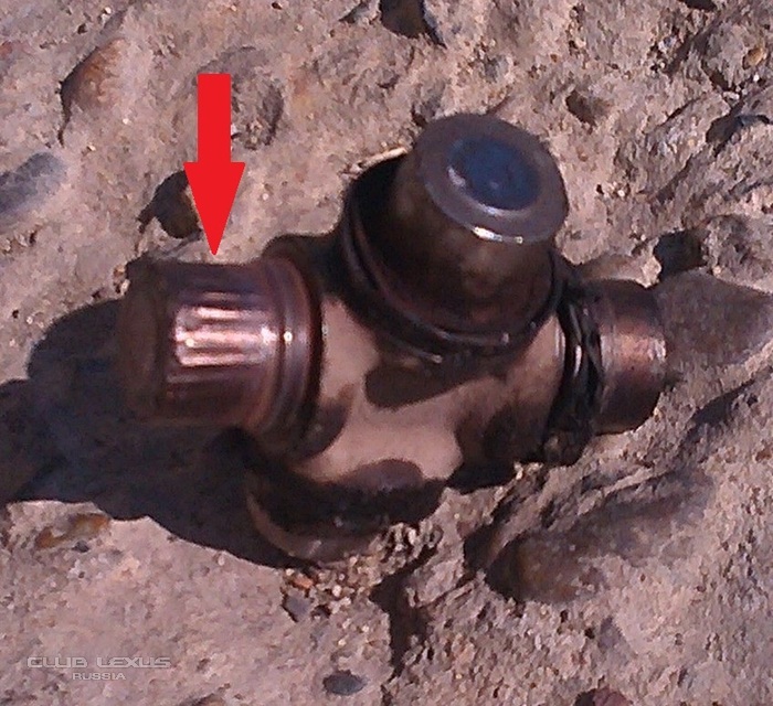

По поводу легкой вибрации при разгоне мне также приговорили переднюю крестовину.
Поставил GMB GUT-24 заплатив за нее 587,00 рублей и 1.000,00 за работу. Порадовало, что на коробке написано Made in Japan.
После замены, при тест-драйве вибрация практически исчезла. Остаточную еле заметную списываю на состояние дорожного полотна, балансировку колес, общий износ и люфты авто.
Причина вибрации такая же как и на ШРУСах - износ рабочей поверхности от подшипников в виде гребенки (сорри за качество фото):
