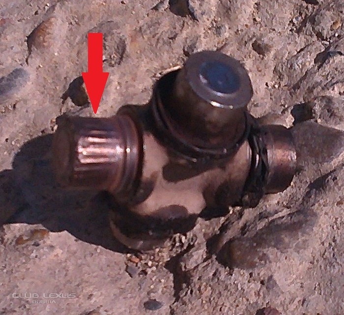

Поставил GMB GUT-24 заплатив за нее 587,00 рублей и 1.000,00 за работу. Порадовало, что на коробке написано Made in Japan.
После замены, при тест-драйве вибрация практически исчезла. Остаточную еле заметную списываю на состояние дорожного полотна, балансировку колес, общий износ и люфты авто.
Причина вибрации такая же как и на ШРУСах - износ рабочей поверхности от подшипников в виде гребенки (сорри за качество фото):
![Вибрация при разгоне ( в движении) Вибрация при разгоне ( в движении)](http://st.club-lexus.ru/posts/3afe145a4fd29a597357571f70b6f66b?redirect=http%3A%2F%2Fs5.uploads.ru%2FtAn31.jpg)
