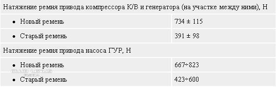

Всем привет. Заменил все ремни и ролики с натяжителем. Появился непонятный гул при работе двигла под нагрузкой: Когда кондей включаешь или на скорость ставишь при неполном прогреве. При полном прогреве двигла гула нет, а появляется только при включении кондера и вентиляторов. Гул небольшой и раньше был, но это нормально было при включении кондера. А теперь явно так слышно. Мож ремень ГУРа перетянули или что еще ????
Ослабили вчера немного ремень, гул стал поменьше. Я вообще с этих сервисменов балдею, стоят мне и доказывают, что якобы гул идет от вентиляторов, когда кондей врубаешь.
Получается, что так(они не смогли догнать, в чем причина) Поезжу, посмотрю, но гул реально стал меньше, я ремень сам трогал после ослабления, проворачивается на 180 градусов, т.е. был перетянут до этого полюбому.
