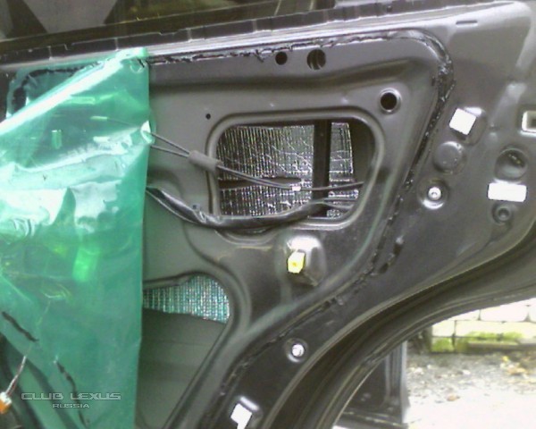

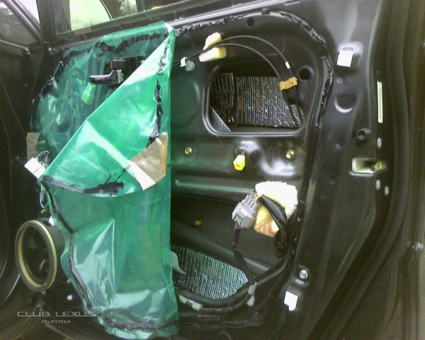

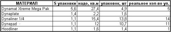

Вот тут и начались сложности. Сначала я попросил кузовные размеры ретроРекса - Камиль скинул рисунки. Я посчитал и у меня вышло 48 квадратных метров в общем (в несколько слоев). Я запросил цены и офигел - примерно $2500. E-мое - я на такую сумму никак не расчитывал, думал уложиться баксов в 600-800.
Затем решил посчитать вручную при помощи рулетки - у меня вообще вышло на 10 квадратов больше, т.е. 58 кв.м... немного в шоке...
И без обесшумки уже не могу - задолбали скрипы пластика, шум асфальта и прочее...
Итого у меня два вопроса к бывалым:
1. Может я не тот бренд выбрал и есть вариант не хуже, но подешевле?
2. Может я не правильно посчитал кузовные размеры? Кто-нибудь может помочь с расчетами?
Для примера у меня площадь 2 дверей по схемам Камиля получилась 1,3 кв.м, после замеров вручную вышло - 1,7 кв.м, а потом на сайте Dynamat увидел, что продаются готовые наборы и они предлагают набор материала общей площадью 1,1 кв.м
Вот я и думаю - то ли они для каких-то маленьких дверей сделали набор, то ли я плохо считаю
Заказывать буду в США - так дешевле, поэтому ошибиться с размерами очень не хочу.
